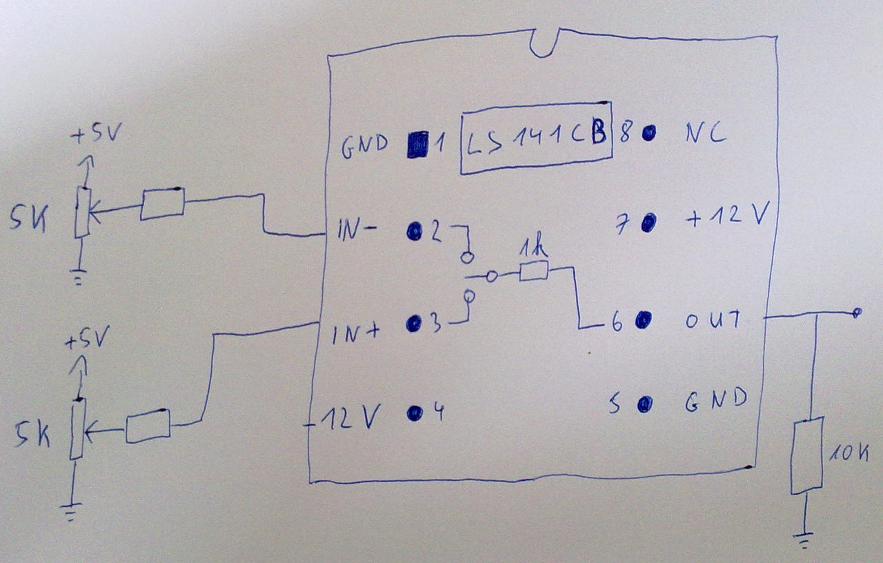

ich habe hier eine kleine Testschaltung aufgebaut und kann den Fehler
nicht finden. Die +5V, +12V und -12V sind vom Labornetzteil, und ja, ich
kann die verschiedenen Potentiale zusammenschalten (Sie sind es schon im
Netzteil, gemeinsames GND).
Ich möchte über die beiden Potis die Ausgangsspannung vom OpAmp zwischen
negativer und positiver Spannung schwanken lassen, später soll nur ein
Poti zum Justieren und als 2.er Input ein geglätteter PWM von einem uC
als Vergleichsspannung herhalten. Sinn ist natürlich Audio.
Allerdings brennt in der Testschaltung der Opamp immer durch. Habe ne
ganze Kiste voll von den LS141CB, darum schliesse ich einen einzelnen
Defekt eines Bauteils aus. Was habe ich grundlegendes nicht beachtet ?
Den Feedback Widerstand habe ich auch mit anderen Werten ausprobiert,
weggelassen und durch eine Brücke ersetzt um die Verstärkung auf 1 zu
setzen. Das Ergebnis ist immer das selbe, OpAmp wird heiß bis er
durchbrennt. Die externen Potis und Widerstände werden allerdings nicht
heiß.

habe die Pin 1 / 5 mal abgelötet, jetzt gehts. Kann die Spannung schön
von -5 bis +5 Volt justieren.
Danke für die schnelle Hilfe,
schäme mich für das voreilige Anschliessen an GND.
Mache sonst nur Digitalkram, da wird erst mal alles auf Pegel gelegt,
floaten ist da immer ein blöder Fehler.
