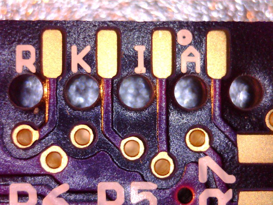

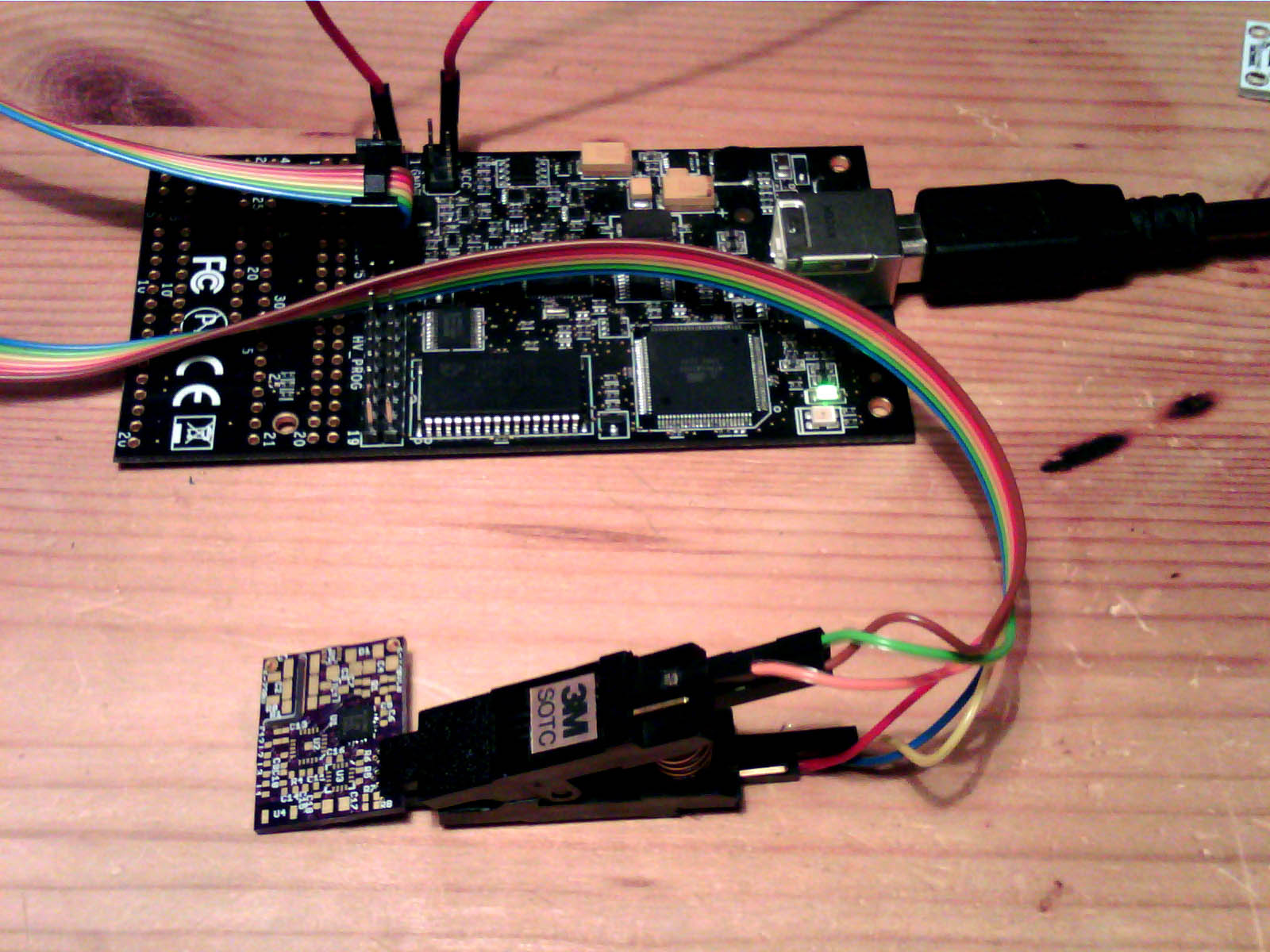

Liebe uC-Gemeinde,
es funktioniert!

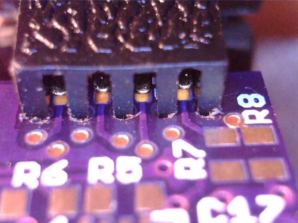

Der SOIC-Testclip 923655-08 von 3M kann bei 1.6mm-Platinen Kontakte am
Platinenrand sicher fassen, wenn die Clipzähne in fünf entsprechende
Löcher greifen.
Für die Kontakte und die Löcher werden dabei beidseitig nur 6x2mm Platz
benötigt.

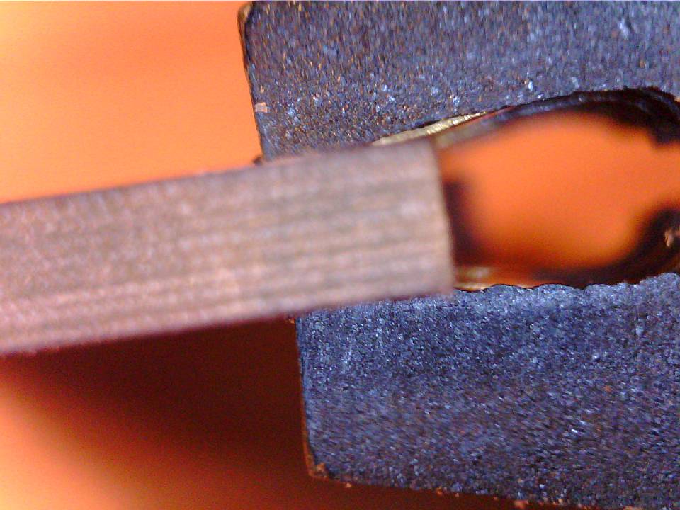

Der Kontakt kann noch verbessert werden, wenn der Anschlag des Testclip
leicht angefeilt wird, so dass der Clip noch weiter schließt.

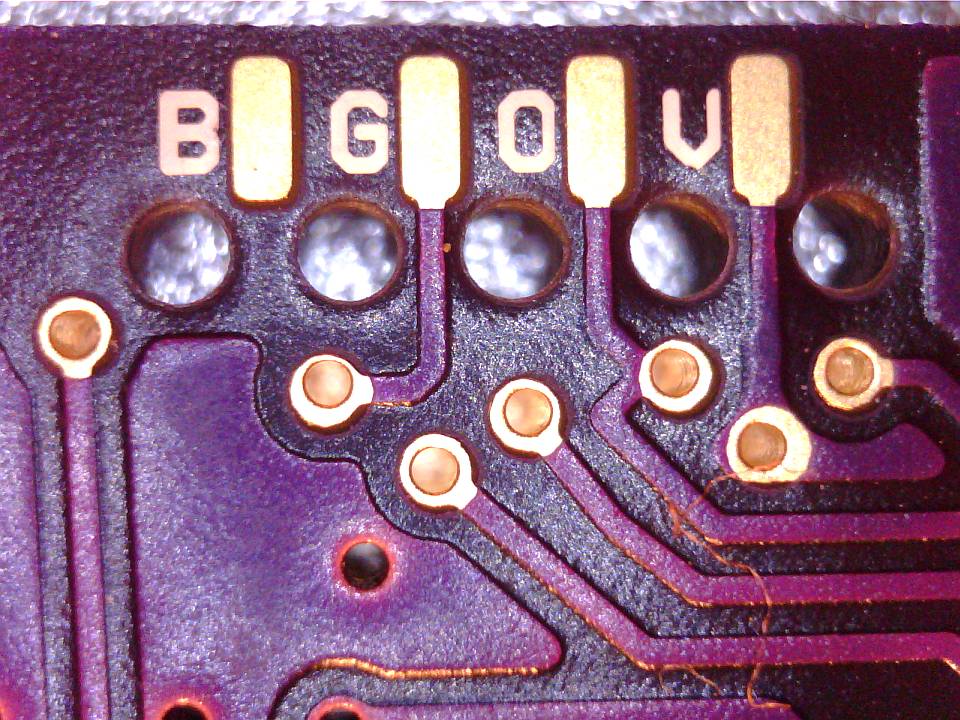

Bei ISP-Belegung (MISO=I,MOSI=O,SCK=K,RESET=R,VSENSEVCC=V,GND=G) bleiben
noch zwei Kontakte (A,B) z.B. für Debug-Pins frei.
Anbei Fotos sowie eine Eagle-Bibliothek für das Platinenlayout.
Über diese "Erfindung" bin ich einigermassen begeistert.
Was haltet ihr davon?
LG, Sebastian

PPS: In Still002.jpg ist die Unterseite der Platine falsch beschriftet,
es muss B V O G heissen. Dies ist in wangnick-sotcisp.lbr behoben.
