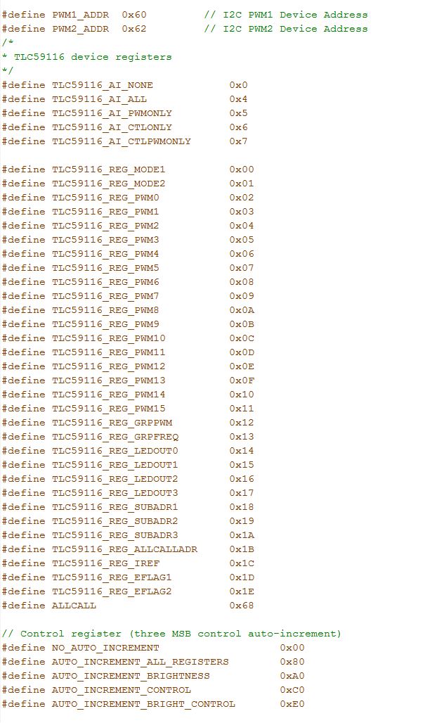

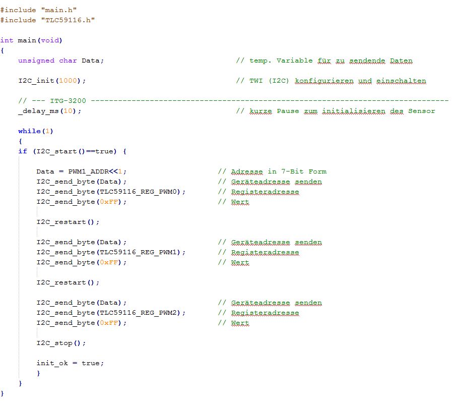

ich versuche jetzt schon seit einigen Tagen mehrere RGB LEDs zum
Leuchten zubewegen doch leider ohne Erfolg.
Die Hardware besteht aus einem Atmega8 und einem TLC59116 PWM Module von
TI.
Der Atmega läuft der Zeit noch mit 1Mhz und mittels Oszi konnte ich auch
schon feststellen dass die I2C oder TWI Schnittstelle funktioniert.
Also müsste der Fehler im Bereich der Adressierung liegen oder ich
spräche die Register falsch an.
Vielleicht hat ja jemand schon mal mit diesem Chip gearbeitet und kann
mir helfen.

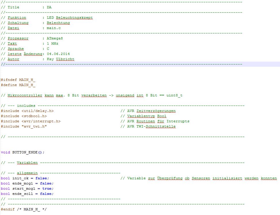

Anbei findet ihr meinen Quellcode (Ich scheibe in C/C++).
