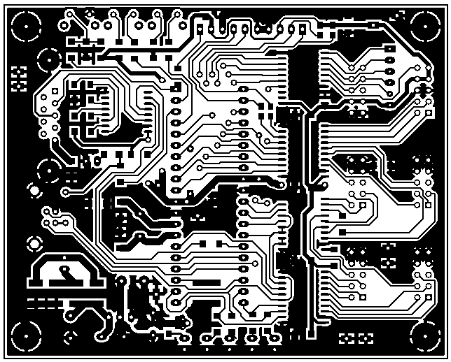

Hallo allerseits,
Ich hab ein Board in Eagle mit u.a. 2 kleinen SMD-Bauteilen (SO8). Alle
Bauteile werden problemlos geroutet, bis auf die SMD-Pads dieser 2
Schaltkreise (der Autorouter bleibt bei 79% stehen und an den Pads
bleiben Luftlinien). Ich vermute, daß sich der Autorouter ziert, weil
er dann die Leiterbahnen ziemlich dicht zusammenlegen müßte..
wahrscheinlich muß man ihm nur sagen, daß er das bei den SMDs darf,
aber wie? Sorry für die Anfängerfrage.
Falls es daran liegt: kann man dem Autorouter auch beibringen, an den
Pads die Leitungen nah zu verlegen, aber weiter weg vom Schaltkreis
breiter und weiter voneinander weg?
Gast #243611
nee, das ist es nicht. Vielleicht hab ich auch beim Defineren der
Bauteile Mist gebaut. ICh hab einfach mal nur die 2 ICs auf ein Board
platziert und willkürlich einige Verbindungen gezogen.. (siehe Anlage)

Gast #243617
@papa_of_t
Ich nehme doch an das du die SMD-Teile auf der richtigen Seite plaziert
hast. In deinem Beispiel sind sie auf dem Top-Layer, da tut sich nichts
mit Bottom-Layer routen.
Hubert

Gast #243621
Zurück zum Problem:
Unter DRC -> Clearance ->
 - Wire -> Wire : verkleineren
 - Wire -> Pad  : ebenfalls verkleinern!
Werte um 10mil sollten schon gehen. Bei mir steht unter Clearance schon
alles standartmäßig auf 8mil.
Wobei den Autorouter mag ich auch nicht... .
Gruß,
Arne
Gast #243622
Vielen Dank für Eure Beiträge. ich habe daraufhin einiges ausprobiert
und gefunden, daß ich das Layout geroutet bekomme, wenn ich in DRC
unter Copper/Dimension eine "0" eingebe (Prüfung auslassen). Mir ist
nicht ganz klar, warum ihn das am Routen hindert, aber es ist
nachvollziehbar so.
