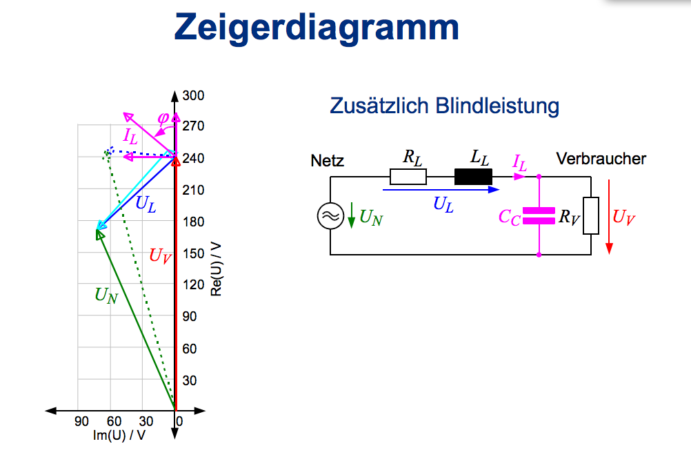

ich habe ein paar Fragen zum Zählpfeilsystem bei Wirk +
Blindleistungsbezug:
(siehe Anhang)
Es handelt sich um ein Verbraucherzählpfeilsystem.
-> Somit wird u2 auf die reelle Achse gelegt?
Spannungsabfall am Widerstand + an der Spule summieren sich mit der
Spannung u2 zur Spannung u1 auf.
Jetzt kommt der Kondensator ins Spiel.
Der Kondensator simuliert den Blindleistungsbezug?
Die Blindleistung belastet ebenfalls den Widerstand und die Spule(eben
die ganze Leitung)
Aus diesem Grund muss im Zeigerdiagramm folgendes beachtet werden:
Blindleistungsbezug -> positives VZ
jwl*Q -> positiv ->warum?
R* Q -> neagtiv -> warum?
ich hoff ihr könnt mir helfen
