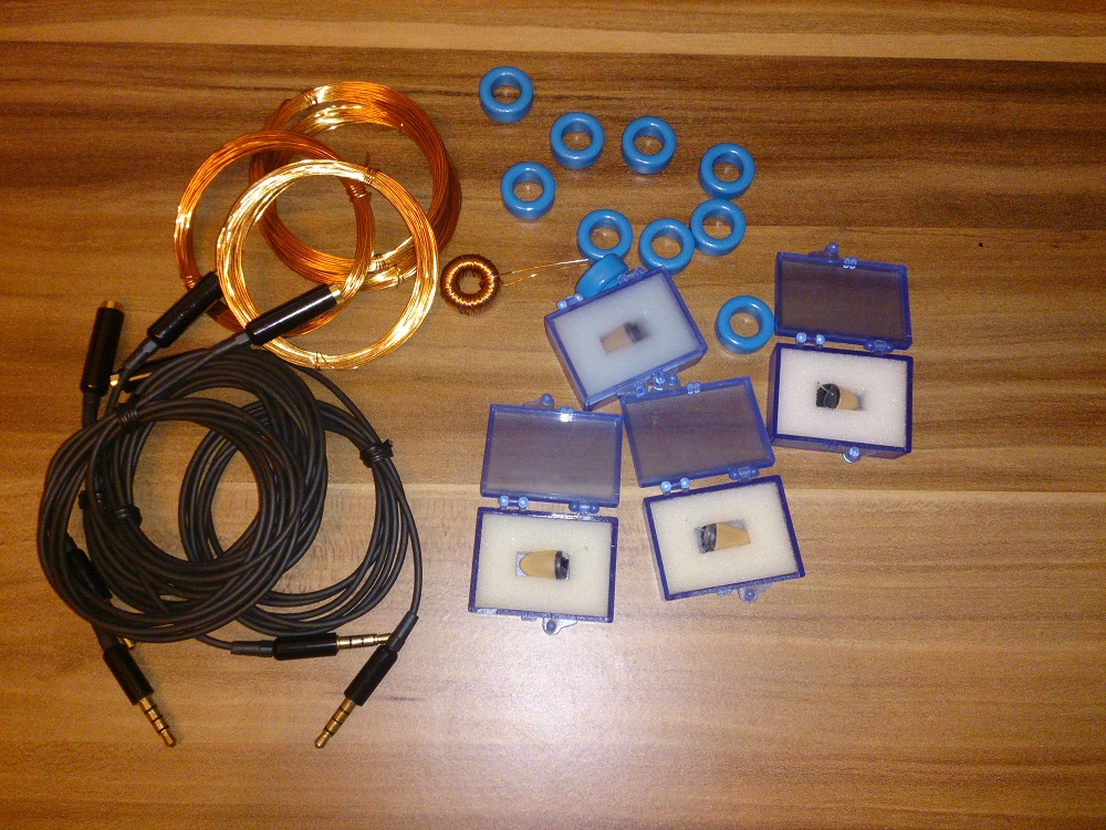

ich habe noch ein paar Miniohrhörer übrig, die ich loswerden möchte.
Die Teile kann man sich ins Ohr stecken und sind als eine Art
Kopfhörerersatz gedacht (ist eben kein Kabel dran und für einen
Unwissenden nicht zu erkennen).
Die Ohrhöhrer haben innen eine kleine Spule, einen Verstärker und eine
Lautsprecherkapsel. Betrieben werden die mit einer kleinen 337
Knopfzelle.
Um mit dem Ding was zu hören, muss man sich erst eine Induktionsschleife
zusammenbasteln. Das Prinzip ist das gleiche wie bei Hörgeräten mit
T-Spule.
Alle Teile dafür schick ich mit, zusammenbasteln müsst ihr selber. Dazu
muss man nur den Ringkern bewickeln, das Audiokabel mit Kondensator
anlöten und dann noch eine Kabelschlinge durch den Ringkern stecken und
verlöten. Eine kleine Aufbauanleitung schick ich mit, oder stell Sie
hier rein.
Audioqualität ist natürlich nicht für Musik tauglich, aber Sprache ist
damit 1A zu verstehen. Wegen der Induktiven Koppelung muss der Ohrhörer
allerdings im Ohr auch richtig ausgerichtet sein, sonst kommt nix an (im
Fall, das beide Spulen 90° zueinander stehen). Und wer sich den
Lötkolben ans Ohr hält hört natürlich auch ein Brummen ;)
Wer daran interesse hat, einen Satz verkaufe ich für 20 Euro inkl.
Briefporto in Deutschland.
Ein Satz besteht aus:
Ohrhörer
Blaue Schachtel
4 poliges 3.5mm Klinkenkabel
Ferritkern
Kupferlackdraht
Kondensator

Jein,
das Audiokabel wird an den Bewickelten Ringkern angeschlossen. Durch das
Loch des Ringkerns wird eine Kabelschleife gesteckt, welche man um den
Hals hängt. Diese Schleife um den Hals ist die eigentliche Sendespule.
Sowas gibt es z.b. von Nokia auch zu kaufen, sieht dann in etwa so aus:
