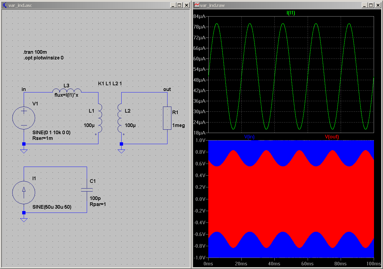

ich will in LTSpice einen Resolver simulieren.
Das würde ich gerne über einen Zeitlich veränderlichen Trafo machen.
Das heißt die Übertragung von der Erregerspule koppelt sinusförmig in
eine andere Spule eine.
Dazu muss ich den Übertragungsfaktor in der Direktive irgendwie
sinusförmlich veränderlich machen.
Weiß jemand wie die Syntax für die Koppeldirektive aussehen muss?
"K1 L1 L2  ???"
Viele Grüße
Ah mit der "K" Direktive wird wohl die Steuinduktivität eingestellt.
"N" gibt wohl die Übertragung an... leider weiß ich die Syntax trotzdem
nicht ;)
Ein variabler Koppelfaktor könnte eventuell über eine Step-Anweisung
funktionieren. Hat aber einige Nachteile, so dass ich es nicht getestet
habe.
Im Prinzip berücksichtigt dieser Koppelfaktor aber nur die
Streuinduktivitäten. Daher kann man es mit einer bzw. mehreren variablen
Induktivitäten abbilden.
L=Ψ/I - wobei der aktuelle Strom durch die Induktivität in der
LTspice-Formel durch x gekennzeichnet ist, während Ψ durch flux
repräsentiert wird (siehe Hilfe Inductor).
Als Beispiel die Modulation (10kHz/50Hz) mit nur einer variablen
Induktivität.
