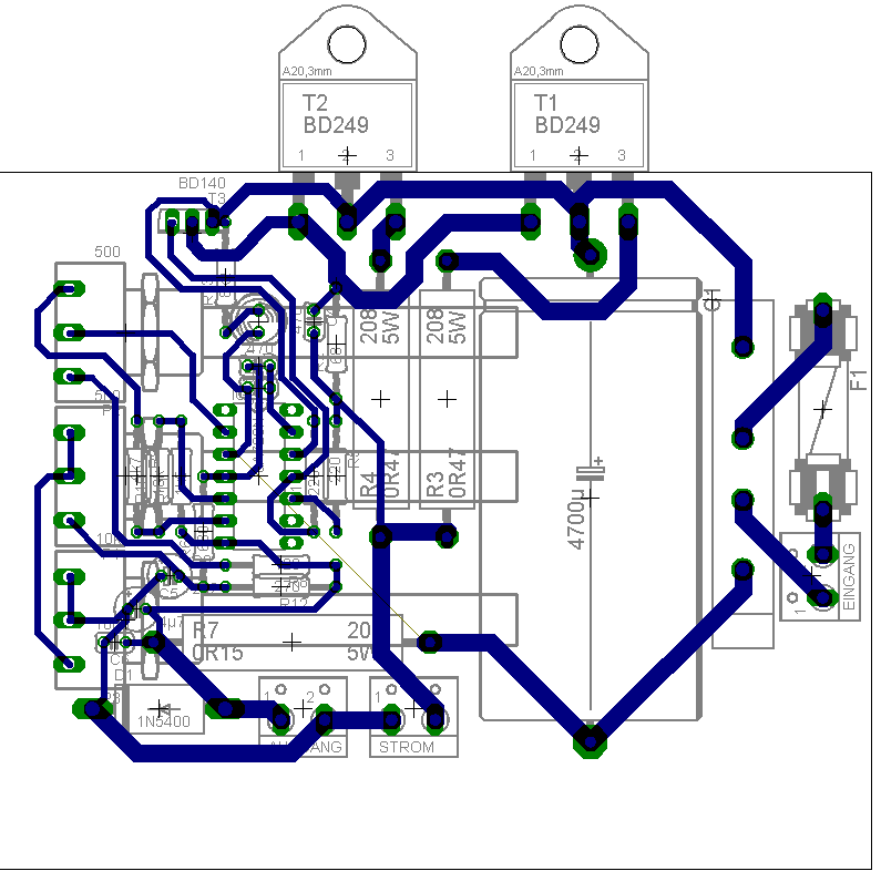

Ich habe ein Layout (m)eines Netzteils fast fertig. Da sind nun
natürlich die Leitungen die einen stärkeren Strom leiten müssen dicker
als die des Regelkreises. Nun möchte ich gerne die unausgefüllten
Flächen mit einem Polygon füllen. Die Abstände zu den Leiterbahnen
sollten im Bereich des Regelkreises nicht sehr groß sein, damit einige
Bahnen nicht frei in der Landschaft rumliegen(und beim ätzen dünner
werden). Allerdings denke ich dass die dickeren Leiterbahnen auch gern
einen breiteren Abstand hätten. Kann ich einfach im Bereich des
Regelkreises ein Polygon mit geringerem Spacing machen und über alles
eines mit großem Spacing? Wie groß sollte das Spacing bei den dicken
Bahnen(max. 3A; reicht überhaupt die Dicke? Ich hatte mal ne Tabelle
dazu find sie aber grad, wo ich sie mal brauch, natürlich nicht) sein?
Auf was soll ich die Polygone legen? Es gibt da die Masse direkt nach
dem Brückengleichrichter und die hinter R7(5W, unten links). Oder
natürlich Vcc vor den Leistungstransistoren und dahinter.

Jetzt aber zu deinem Problem: Der Abstand zu einem anderen Signal ist
nur von der Spannungsdifferenz der Signale abhängig. Somit kannst du
das gesamte Layout mit einem GND-Polygon füllen. Anders verhält sich
das ganze bei verschieden Spannungen z.B. 230VAC und Kleinspannung auf
einer LP.

@Martin: Ich kann also überall ein Spacing von 0,24 verwenden. Oder
noch größer. Aber ich denke wenn ich es größer mache, dann könnte es
sein dass die Leiterbahnen dünner werden, als jene bei denen direkt
nebenan eine verläuft.
Auf was soll ich die Flächen dann legen? Ich habe ja wie gesagt 2Gnd
und 2Vcc. Ich vermute das Gnd direkt nach dem Gleichrichte, bin mir
aber nicht ganz sicher und wäre froh wenn mir das Jemand bestätigen
könnte.
