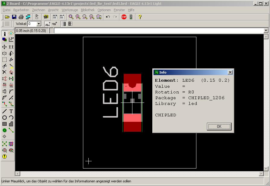

ich habe in meinem letzten Design eine 1206er ChipLed verbaut.
Leider war mir entgangen, dass bei der Chipled 1206 rechts und links
zwei senkrechte Striche entlang laufen. Diese sind mit strichstärke
Null im Layer Pads gezeichnet. Fällt beim Entwurf auch nicht auf, auch
meinem LP Fertiger nicht...
Jetzt sind auf der Platine auf TOP UND BOTTOM zwei dicke striche
entlang der LED zu finden, die mir nu alles kurzschliessen.
Sehr ärgerlich!
Daher an alle: nachsehen und die led.lbr öffnen, um diese beiden Pad's
zu löschen.
Axel

Hi, doch hatte ich doch da. So ein spitzer klitzekleiner Fräser. iss
aber 'nen doofes Ding, dr XY Tisch. wackelt ziemlich hin und her. Gut
das ich sowas nicht zu Hause habe. Hätte mich geärgert, dafür Geld
auszugeben. Ich habe letztendlich mein Skalpell und mein Mikroskop
genommen...

ich hatte mal eine Platine wo der platinenhersteller einen fehler
gemacht hat, da hab ich dann letztendlich einfach ein Messer genommen
um zwischen via und gnd fläche ein wenig kupfer weg zu kratze, das
sieht nicht besonders schön aus aber es hat funktioniert ^^
