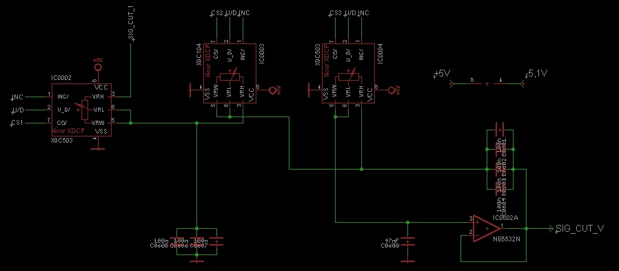

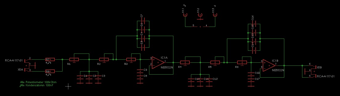

ich habe einen Sallen-Key Lowpass 3. Ordnung aufgebaut. Als OP-
Verstärker habe ich einen NE5532 benutzt. Der OP wird mit +/- 5,1V
betrieben. Das ganze habe ich zuerst mit normalen Potentiometern
aufgebaut und siehe da es funktioniert perfekt! Nun habe ich die Potis
alle durch Digital- Potis ersetzt (X9C503 , X9C104 ) und nun habe ich
das Problem das mir sofort egal ob ein Audio Signal angeschlossen ist

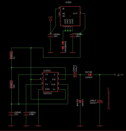

oder nicht sofort +5,1V DC am Audio Ausgang anliegen! Ich kann es mir
nicht erklären. Kann es an der Versorgungsspannung liegen? Die negative
Spannung erzeuge ich mit einem NE555. An dem 2 OP's angeschlossen sind.
Ich hoffe ihr könnt mir einen Ansatz zum Fehlersuchen geben da ich mit
meinem Latein am Ende bin :(

Wie ein Vorredner bereits bemerkte, fehlt der Schaltung die Festlegung
der DC-Ruhespannung. Da du die OPV mit +/-5V betreibst, sollte die
vermutlich bei 0V liegen.
Allerdings sind die elektronischen Potis an GND und +5V angeschlossen.
Dementsprechend darf die Spannung an jedem der Pins auch nur zwischen
GND und +5V liegen. Das würde dann eine Ruhespannung von +2.5V
erfordern, was aber wiederum nicht gut mit dem verwendeten OPV
harmoniert. Der kommt mit dem Ausgang nämlich nicht näher als ~2V an die
Betriebsspannung.
Schlußfolgerung: entweder mit einen Rail-to-Rail OPV aufbauen und alles
aus +5V versorgen. Oder die elektr. Potis mit positiver und negativer
Spannung versorgen. Da kein erkennbarer Typ da steht, kann  ich nicht
sagen ob die vorhandenen dafür geeignet sind.
XL
@XL
Du irrst mit deiner Aussage, dass das Signal zwischen 0 und 5V liegen
muss.
Die Signale dürfen bei den gewählten Potis zwischen +5V und -5V sein.
Siehe Datenblatt. Es fehlt wirklich nur der Widerstand nach Masse am
Eingang des Verstärkers damit das DC-Potential am Opamp-Eingangs auf 0V
liegt.
