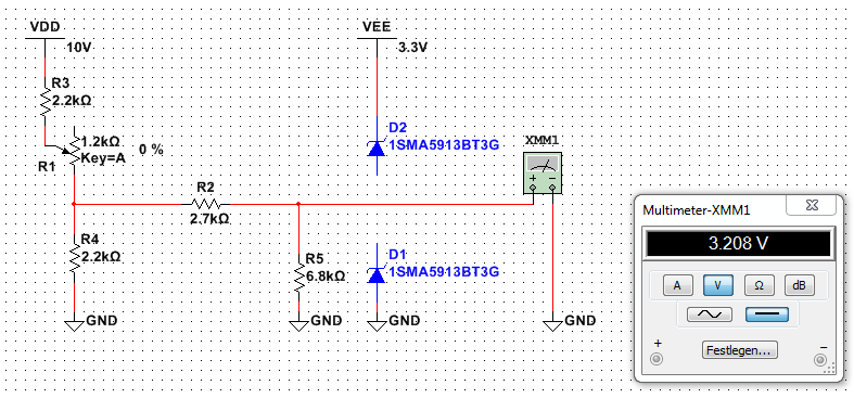

ich möchte gerne einen Niederomigen Sensor auslesen, der Kurvenverlauf
ist im Bild angegeben. Die meiste Zeit wird die Temperatur wohl bei
100°C liegen.
Wie misst man das ganze am besten? Ich habe hier mal meine Testschaltung
aufgebaut. Das Ziel ist es eine Spannung von 0 bis 3V zu erhalten (um
sie dann mit einem IC asuzulesen). In meiner Schaltung erhalte ich
leider nur eine Spannungsdifferenz von 0.743V (3.208V bei 0Ohm und
2,465V bei 1,2k).
Da ich den Eingang meines ICs auch schützen möchte wollte ich auch
Dioden zum Schutz einbauen. Hier habe ich erst einmal mit einem
Abfangswiderstand (R2) und den beiden Dioden D1 und D2 gebastelt. Durch
den Leckstrom dieser (zumindest im Programm) wird mein Messergebnis
verfälscht (zwar nur 0.003V auf der positiven Seite jedoch knappe 1.3V
auf der negativen Seite). Wie macht man das ganze am besten? Es sollte
am besten bis ~60V kurzzeitig (1-2 sek denke ich mal) und ESD natürlich.

Und weshlab soll der Sensor mit 10V gespeisen werden ? Weshalb nicht mit
3.3.V ?
Die hoechste aufloesung erhalt man bei einem Betriebspunkt, wo der
Seriewiderstand gleich dem Messwiderstand ist, also 70 Ohm. Ich wuerde
daher die beiden widerstaende, dh den 70 Ohm NTC und den 70 Ohm
Festwiderstand mit vielleicht 1V oder weniger speisen. 200mV waeren auch
genug.

warum soll es so ein stark nichtlinearer Sensor sein?
Im Bereich um 100°C kann man auch leicht einen linearen elektronischen
Sensor einsetzen -> z.B. AD590
Dann schreibst du nichts über den Messbereich, der verfügbar sein soll.
Hier eine mögliche Schaltung, mit der man Widerstandssensoren anpassen
kann.
http://uwiatwerweisswas.schmusekaters.net/Uwi/ELEKTRONIK/PT1000_Schaltung_1.pdf
http://uwiatwerweisswas.schmusekaters.net/Uwi/ELEKTRONIK/PT1000_Schaltung_2.pdf
Alternativ gibt es viele andere Lösungen, z,B. mit einem Instument-OPV,
an dem man den Offset nach Bedarf einstellen kann.
