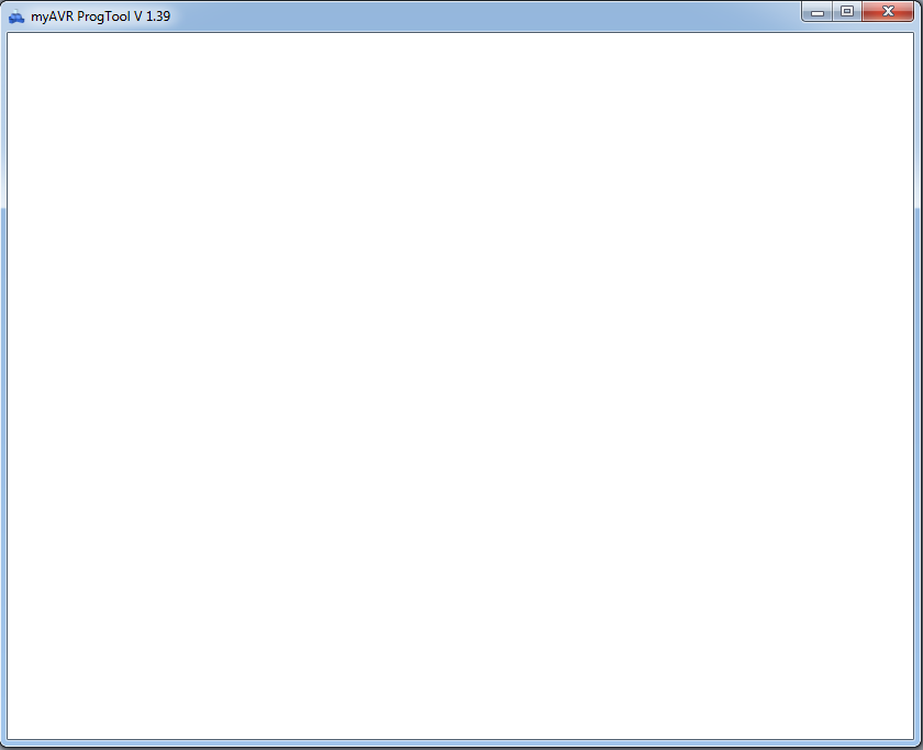

Hallo liebe Forum Gemeinde,
nach über einem Jahr wollte ich jetzt wieder einmal etwas mit AVRs
machen und habe mir dann, da ich an meinem Hauptrechner keine
Seriellschnittstelle mehr habe, den USB Programmer mySmartUSB light von
myAVR gekauft.
Treiber von der Produktseite runtergladen, installiert, auch die
Software heruntergeladen.

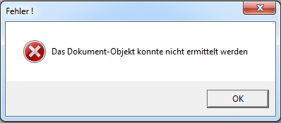

Dann wollte ich das Prog-tool öffnen und da kam erst die Fehlermeldung
von oben. Wenn ich dann OK geklickt habe kam das leere weiße Fenster.
Ich habe schon gegoogelt, habe aber noch nichts in der Art gefunden.
Ich verwende Windows 7 (64bit) und habe es erst vor 2 Wochen neu
aufgezogen.
Ich habe einen kleinen zweit Laptop, auch mit win7, auf dem alles
einwandfrei funktioniert.
Hat irgendwer ein ähnliches Problem gehabt, oder kennt irgendwer einen
Lösungsansatz oder eine alternative Software zum Flashen von AVRs mit
diesem Programmer?
Falls noch fragen sind, bitte Fragen, und ich hoffe es findet sich
schnell eine Lösung.

Gast #3684376
Es klappt, vielen Dank für die Hilfe.
Ich hatte dann bemerkt, das ich ja den Internet Explorer noch nicht mal
installiert hatte, habe ihn jetzt installiert und nun läuft es.
Ich finde es aber schon komisch, dass jemand eine Software entwickelt
die vom IE abhängt...
