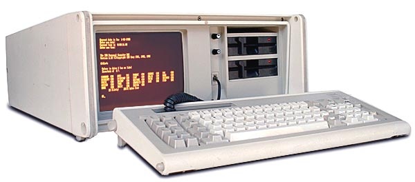

ich suche für einen alten IBM Portable PC5155 eine MFM/ST506 Festplatte
die noch funktioniert, da die bei meinem "Museumsrechner" eingebaute
Festplatte leider nur noch sporadisch funktioniert. Am besten wäre eine
alte Western Digital oder Seagate mit mindestens 20MB gerne aber auch
mit grösserer Speicherkapazität.

Auf die Frage woran es bei der eingebauten Platte hapert... nun wenn sie
länger als eine Woche nicht eingeschaltet wird, dreht der Spindelmotor
nicht an...
Erst wenn ich die Platte ausbaue und den Spindelmotor von Hand bewegt
habe und dann wieder alles eingebaut ist, läuft die Platte wieder an.
Ist allerdings ein wenig mühselig... wer den Rechner kennt... das ist
nicht mal so einfach mit seitlichem Deckel auf und voller Zugriff.
Die verbaute Platte ist eine Tandon TM262... eine der ersten 3.5 inch
size Platten mit 21,4MB Kapazität ;-)
Aus nostalgischen Gründen hänge ich an dem Gerät... was auch nicht mehr
ganz original ist, da z.B. eine NEC V20 CPU eingebaut ist. Auch wurde
der Rechner auf ganze 640KB RAM aufgebohrt.

von Wolfgang H. (frickelkram)
Hallo, ich vermute mal das du dieses
http://www.datexdsm.com/DTX300en.php Teil schon gefunden hast. Wenn es
nicht auf absolute Originaltreue sondern Betriebsfähigkeit ankommt ist
das sicher ok. Alte, funktionierende MFM Platten zu finden wird
schwierig. Nach meiner Erinnerung sind die recht oft ausgefallen.
Übrigens, ich habe früher auch schon selbst MFM Platten "repariert". Ich
hatte mal Lesefehler bei einer 20MB Seagate. Die habe ich auf geschraubt
und zwischen Platten ein Staubgewölle gefunden. Das habe ich heraus
genommen und danach ist sie noch lange gelaufen.
Du könntest also die Daten retten, eventuell Versuche mit dem DTX300
machen, damit Du sicher bist das Du das Gerät auch irgendwie wieder ans
Laufen bekommst und anschließend die original Platte zerlegen.
So wie sich das anhört ist aber wohl das Lager des Plattenstapels
verschlissen. Das zu Reparieren dürfte nicht einfach sein. Eventuell
hilft säubern und Silikonspray. Die Platte muss dafür aber auch zerlegt
werden. Die Gesamte Operation ist natürlich kritisch und die Gefahr das
sie Platte danach Schrott ist hoch ...
