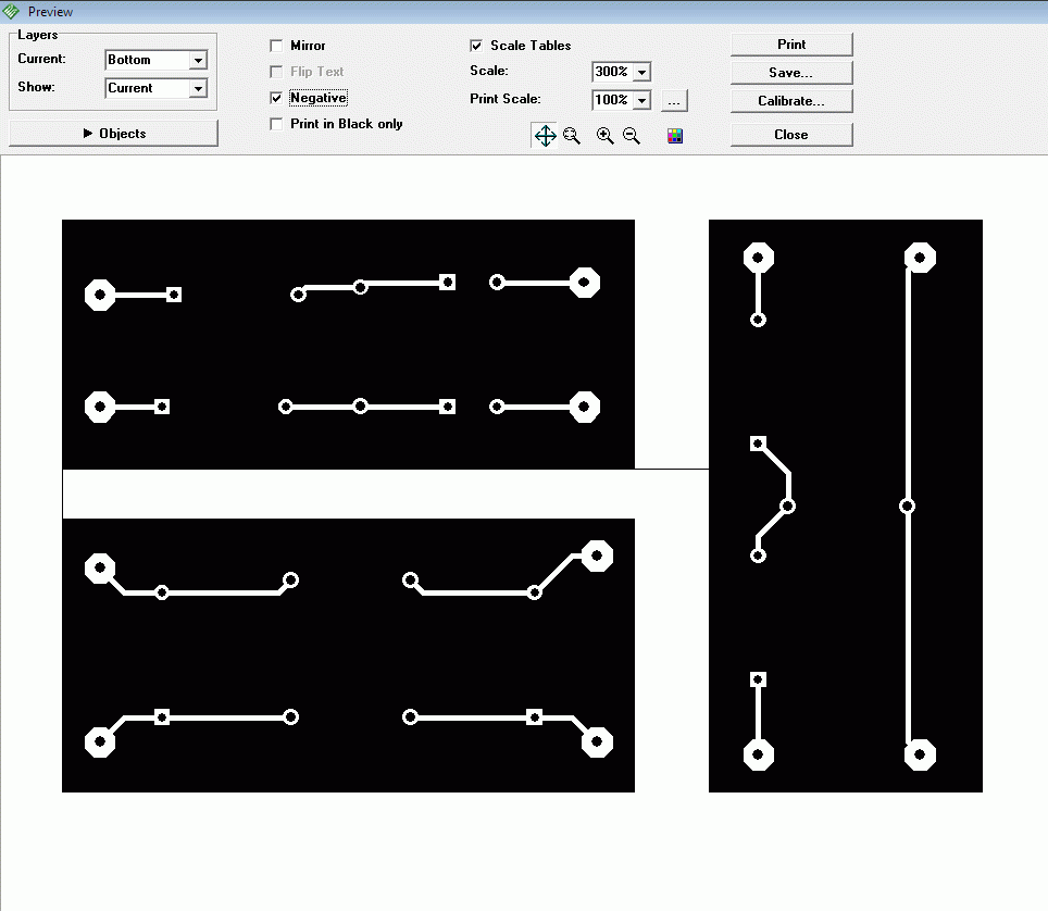

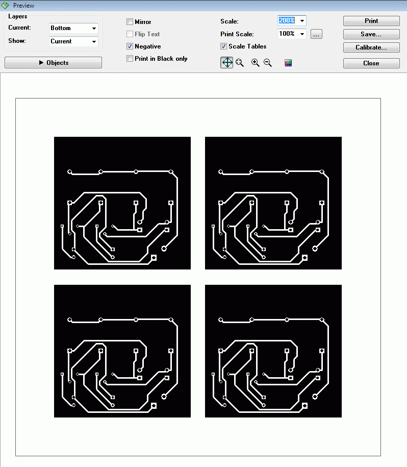

Gast #3684725
> Oder kennt jemand gar eine bessere/andere Lösung für das Problem?
Gemeinsame Negativausdrucke direkt aus dem Programm heraus drucken
geht in Diptrace bei gleichen Layouts super über Panelizing (1)
und bei unterschiedlichen Layouts indem man eine nicht unterbrochene
Board Outline erstellt (2).
