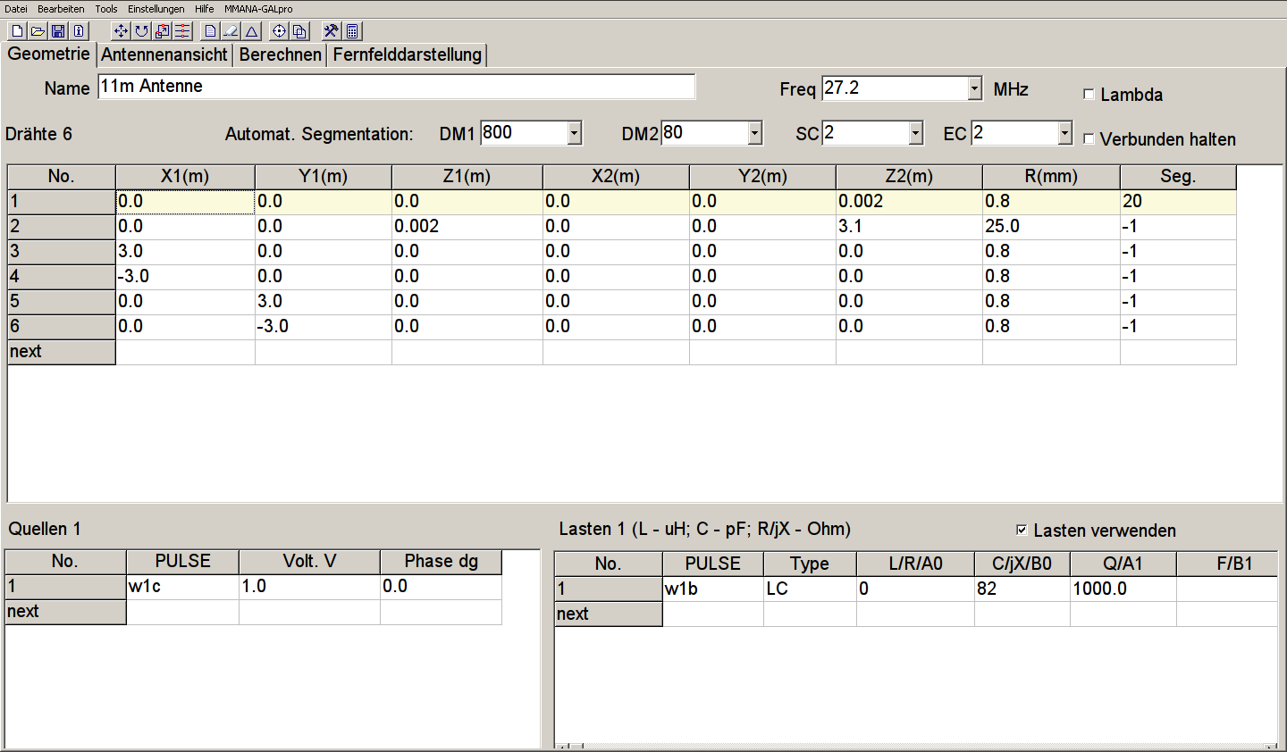

Nach nur längerer erfolgloser Suche im Netz ;) habe ich das Programm
http://gal-ana.de/ gefunden. Da eine überschlägige Abschätzung wohl eine
gute Idee sein dürfte, wollte ich das mit dem Programm machen. Nur wie
gebe ich das Modell ein? Oder gibts was besseres (einfacheres)..??

Ok Helge A,
es ist ein experiment.

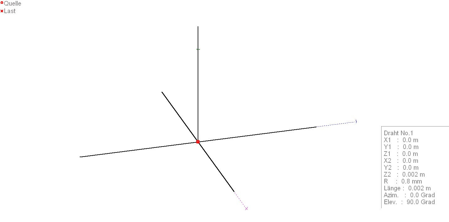

ich würde die Platte als viele Einzeldrähte nebeneinander simulieren und
sie eher mit einem Kondensator verkürzen, sie wäre dann Lambda 1/4 lang.
Dann noch einige Lambda 1/4 Radiale im 90° Winkel und die Groundplane
wäre fertig.
Auf welcher Höhe soll sie stehen ?
Hallo Helge A,,
ich habe mal experimentiert und die Radiale sollte auf 6m über dem Boden
parallel gespannt sein.
Wichtig, die Aufbauhöhe verändert den Anpassungskondensator C.
Dieser sollte immer ein Mica 500V Typ sein, hier bei h=6m ist C=82pF.
Gibt es bei den Röhrenbauern.
Dann sieht die Antenne wie folgt aus.
OP
Es ist eine stark verzinkte Metallplatte vorhanden als Gegengewicht,
150mm x 4500mm Fläche. Die ist angebracht an einem Holzdach knapp 2m
über relativ guter Erdung. Dieses Blech zeigt erfreulicherweise in die
gewünschten bzw. überhaupt möglichen Ausbreitungsrichtungen.
Einen zweiten kürzeren Metallrest (wie der Strahler auch 50x6mm aber
2,6m lang, auch feuerverzinkt) wollte ich nach einer kurzen
Funkenstrecke direkt in Erde eingraben als Blitzschutz. Auch wenn hier
der Blitz noch nie eingeschlagen hat wegen Tal ganz unten und Randlage,
man weiß ja nie.
Nach Befestigung des Strahlers würden netto 3m oberhalb des
Gegengewichts übrig bleiben. Als kapazitiven "Deckel" dachte ich, ca.
2-6 ausreichend starke Kupferdrähte oben an den Strahler anzulöten. Mir
fällt aber schwer, die Länge dieser Drähte abzuschätzen. Und auf 5m Höhe
mit der Lötlampe rumzufuhrwerken ist keine gute Idee, oder?

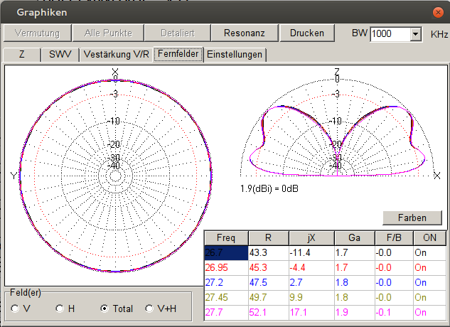

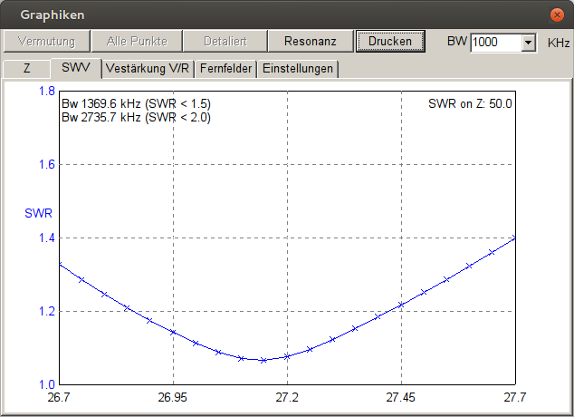

Nachtrag / Abschluß..
Nach diversen Berechnungen und Versuchen habe ich herausgefunden, daß
ein top hat eher bei einer Antenne mit offener Spule (Fuß, Mitte oder
"Wendelantenne") nützlich ist. Auf anderen Seiten ist zu lesen, daß wohl
auch eine Verkürzung eines 5/8λ - Strahlers auf ca. 4,5m gehen soll, das
hab ich nit getestet. Bei 3m Strahlerlänge war das Gebilde jedenfalls
nit abstimmbar.
Da wohl für meine gewünschte Abstrahlung der Strahler kürzer als die
Gegengewichte sein muß, habe ich jetzt ein 2,5m Cu-Rohr verwendet. Hat
heute gut funktioniert, SWR<1,2:1 über 400kHz Bandbreite mit LC-Glied
direkt unterm Antennenfuß. Geht doch.
