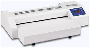

Habe gerade im neuen ELV Katalog auf Seite 525 (90-641-63) einen
Laminator für Laserausdrucke gefunden. Hat das Ding schon jemand im
Einsatz? Wollte mir eigentlich eine kleine CNC Fräse kaufen, aber das
Teil könnte eine echte Alternative sein.
Ich versichere das ich kein Mitarbeiter von ELV bin ;-)
Gast #243839
Habs mit einem ganz normalen Laminator ausprobiert. Ging nicht, die
Haftung war zu schlecht, vermutlich die Wärmeeinwirkung zu kurz und
oder gering.
Bügeleisen ist um längen besser.
Den ELV Laminator kenn ich nicht...
ciao
Remo

Bügeln ist schon OK, Laminatoren werden oft nicht heiss genug. Wenn die
Ränder unsauber werden hilft es manchmal die Platine nach der
