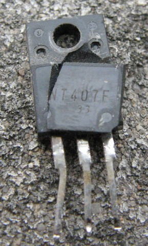

Ich hab heute morgen glorreich ein altes AT-Netzteil kurzgeschlossen,
welches mir normalerweise als Energiequelle für ein Peltierelement
dient.
Das Bauteil mit der folgenden Beschriftung hat sich daraufhin in zwei
Teile gespalten: "NT407F 33".
Ein Bild davon hänge ich an.
Meine Internetrecherche nach einem neuen NT407F bzw. einem Ersatztypen
hat praktisch nichts Brauchbares zutage gefördert.
Kann mir hier vielleicht jemand weiterhelfen?
Einen schönen Abend wünsch ich,
Martin
Tja, das sieht wirklich schlecht aus. Im 'Netz' habe ich auch nur
herausgefunden, dass er von Panasonic ist.
Diverse gedruckte Vergleichstabellen, Datenblätter, etc., die ich
gewälzt habe, ergaben leider auch keinen Treffer.
Evtl. kann man Panasonic direkt anschreiben und die schicken dann evtl.
das Datenblatt.
Falls nicht, und das Netzteil hat noch einen zweiten Transistor dieses
Typs verbaut, kann man zumindest herausfinden ob es sich um einen
bipolarer Transistor oder MOSFET handelt und die Anschlussbelegung
ermitteln.
Gut wäre es gewesen, du hättest den Einbauort beschrieben.
Die 407 deute ich als 07=700V 4=4A.
Diese Bezeichnung ist oft bei MOS üblich, es kann aber auch bipolar
sein.
Das erkennst du aus der Ansteuerschaltung.
