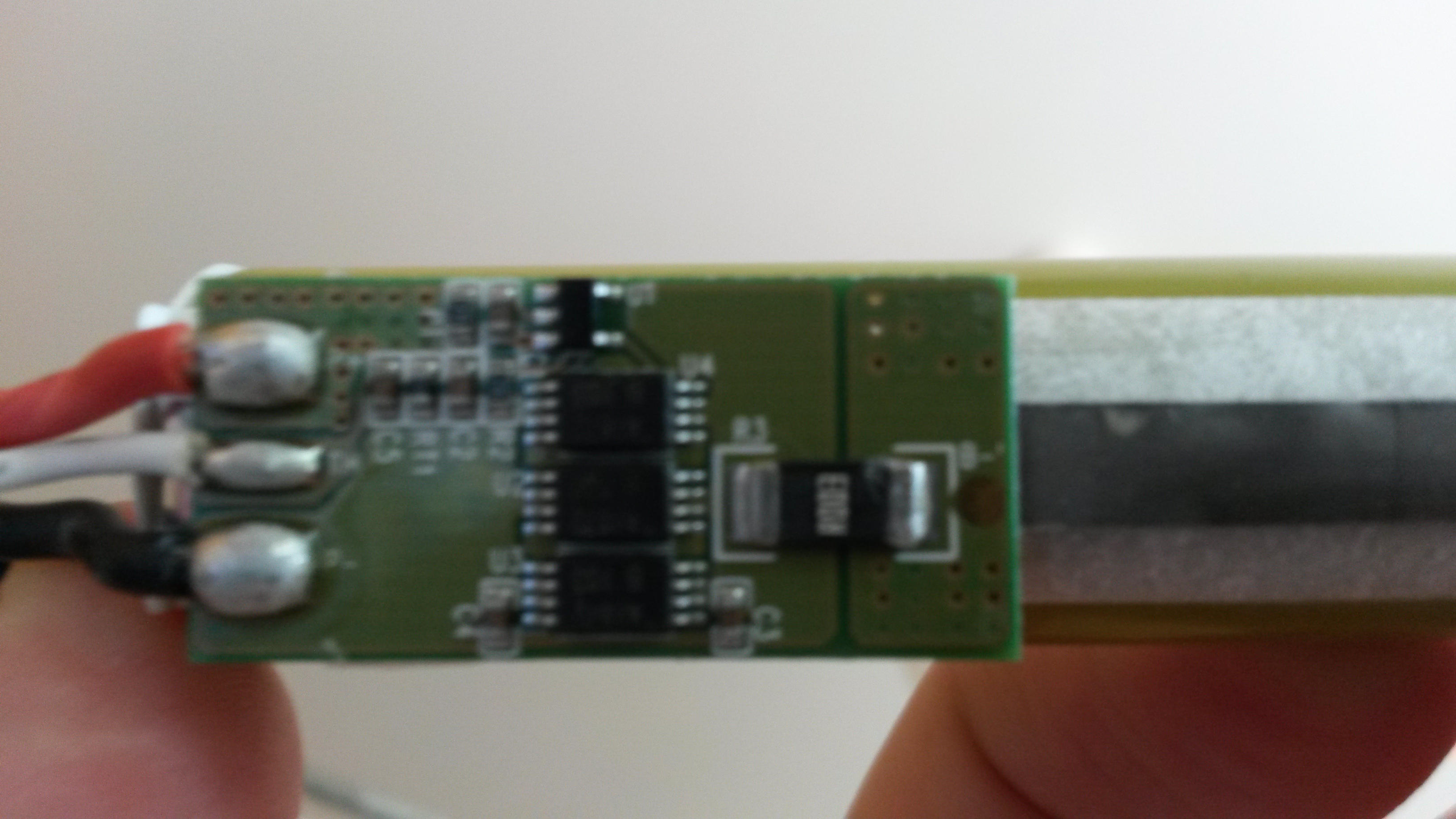

Hallo Leute,
Ich bräuchte mal eure Hilfe.
Ich habe einen Bluetooth Lautsprecher und wollte die Akku Kapazität
erhöhen.

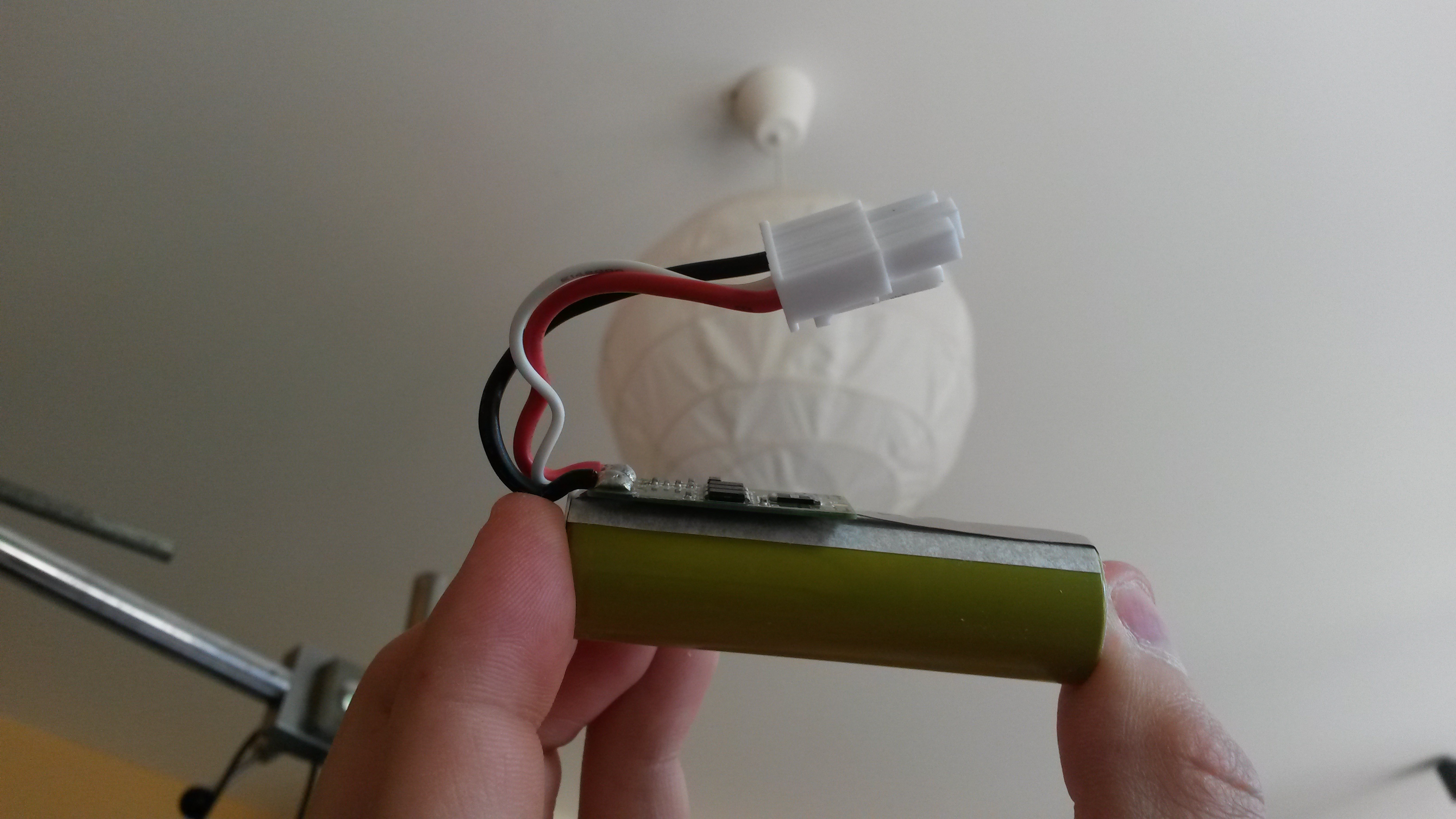

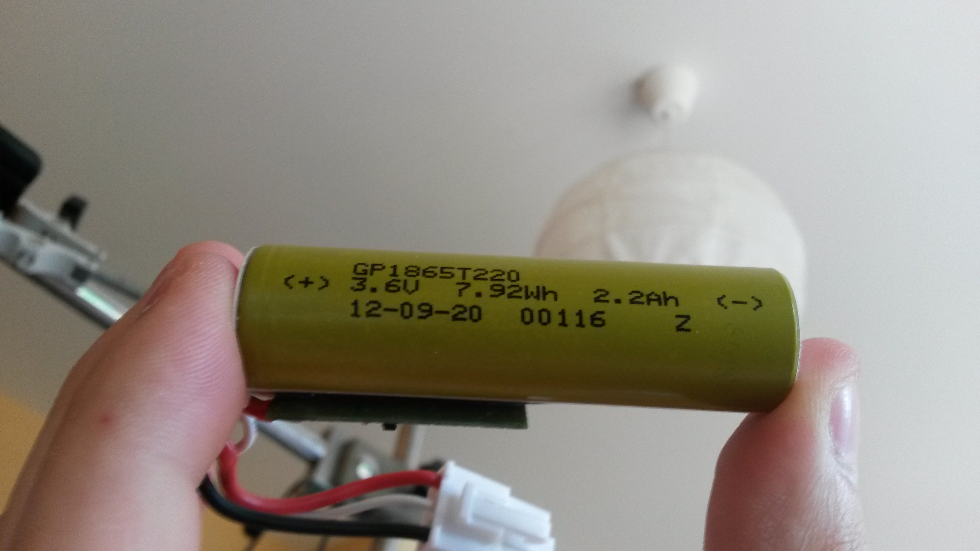

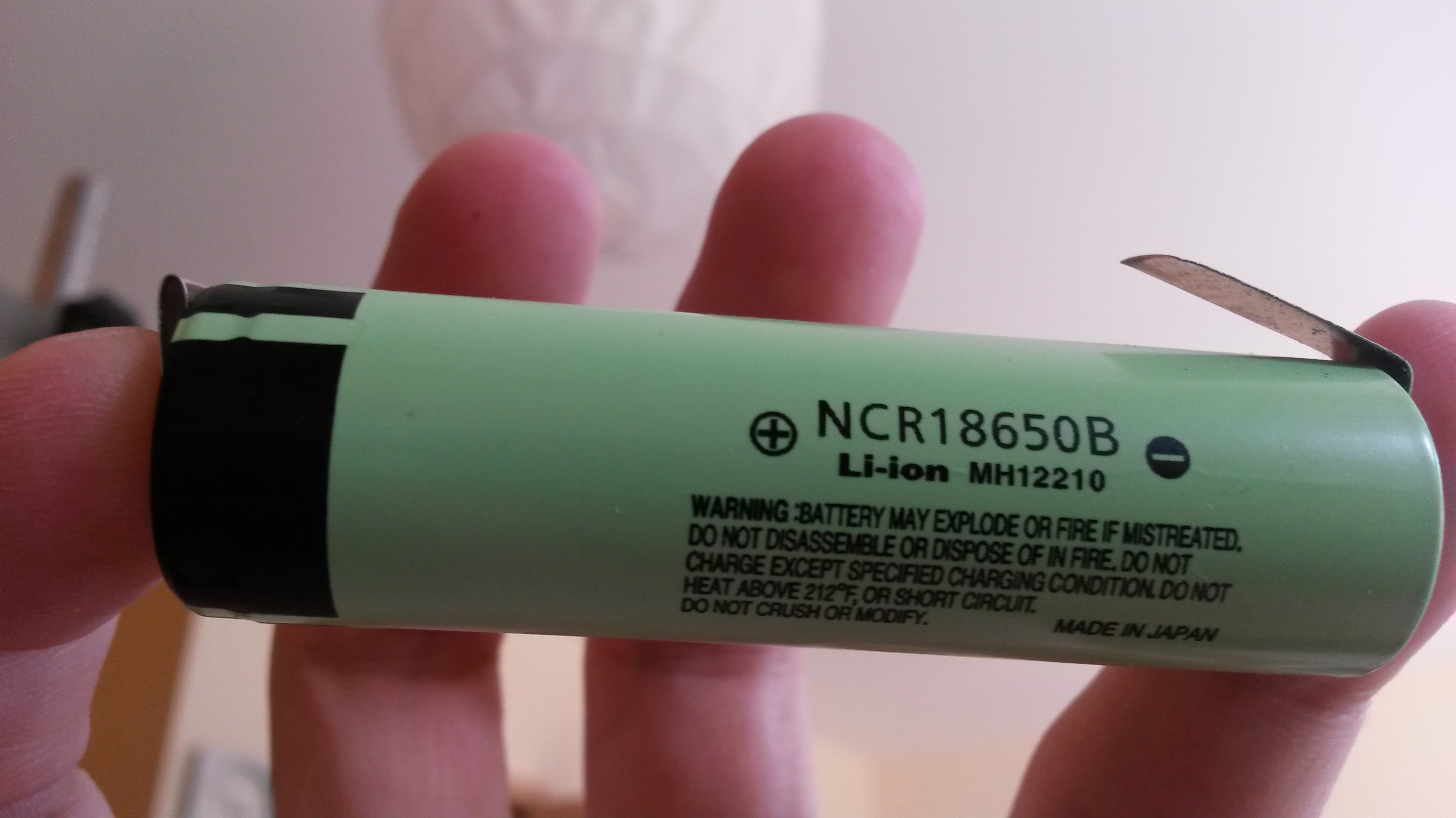

zunächst hatte ich vor den alten Akku durch den neuen Akku (siehe
letztes Bild) zu tauschen und somit die Kapazität zu erhöhen. da jetzt
aber genug Platz im Akkufach ist würde ich gerne 2 gleiche neue Lithium
Ionen Akkus parallel einbauen. ich gehe davon aus dass ich die beiden
Akkus nichts einfach so parallel an die Platine löten kann oder etwa
doch? Falls nicht, kann mir dann jemand sagen was für eine Schaltung ich
bräuchte? Ich würde mich über jede Hilfe freuen.
Ich hoffe die Bilder sind zu erkennen und haben eine forum gerechte
Größe
Danke und Gruß
vom jens

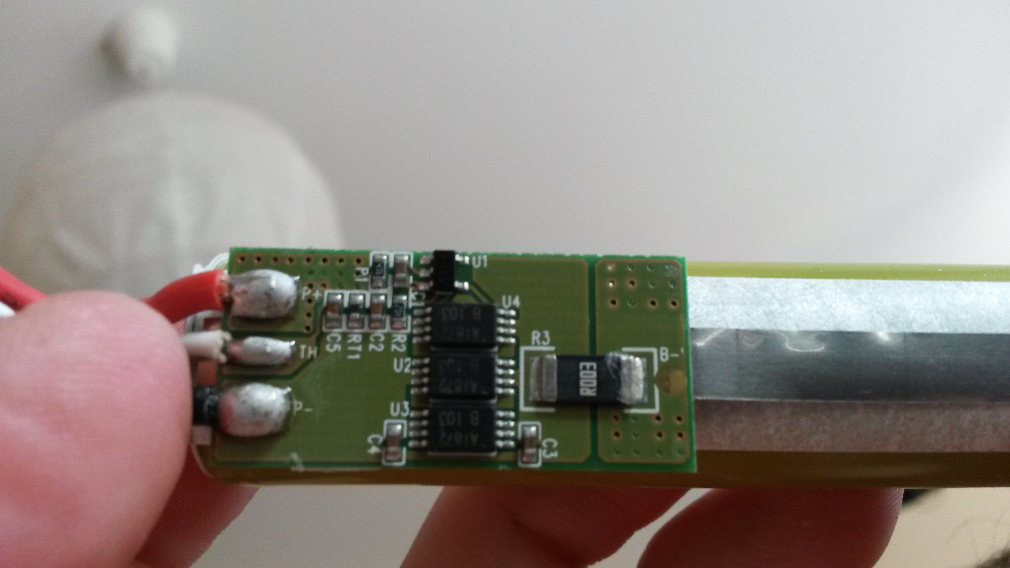

Gast #3687873
Dein neuer Akku hat genau 2 Anschlüsse. Fällt Dir was auf?  Dein alter
mit Schutzschaltung wohl 3? Miss die Spannung Deines alten Akkus und
ergründe näheres.
#3687875
Dann überlegt dir doch mal vor was die Schaltung schützt:
-Überspannung
-Unterspannung
-zu hohe Ströme (Laden/Entladen)
-Temperatur (vielleicht)
Die Spannungen sind auch bei zwei Zellen gleich.
Der Entladestrom und Ladestrom bleibt gleich. Er teilt sich halt auf
beide Zellen auf, ist aber auf jeden Fall pro Zelle kleiner.
Fazit: Müsste gehen.
Gast #3687886
Ok. Dachte halt dass eine Zelle evtl. Zerstört wird wenn diese voll ist
und weiter geladen wird. Wenn das so kein Problem ist beim laden werde
ich die neuen Zellen mal parallel anbringen...danke
