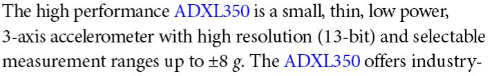

Guten Tag,
ich möchte den Neigungswinkel eines beweglichen Arms messen. Dafür habe
ich ADIS16209, ADXL350, sca830-d07 und MPU-6000/6050 gefunden.
Dabei stellt sich mir aber die Frage, ob nur der Winkel gemessen wird,
oder ob die externen Beschleunigungen bereits rausgerechnet sind.
Ich wunder mich auch, wieso der ADIS16209 10 mal so teuer ist wie der
ADXL350 (selber Hersteller). Kann es sein, dass beim ADIS16209 bereits
die externen Beschleunigungen rausgerechnet sind?

Hallo0 lueis,
die Sensoren sind -siehe Datenblatt - normalerweise
BESCHELUNIGUNGSsensoren.
Da die "Erdbeschleunigung" im Normalfall im Ruhezustand und Senkrecht
gemessen 1g beträgt lässt sich aus den vom Sensor gelieferten Daten der
Winkel errechnen. Im beschriebenen Zustand wird der alsom 1g als
Messergebnis abliefern (mehr oder weniger genau). Wenn der Arm fährt
erzeugt er zusätzliche Beschleunigung (wenn er denn beschleunigt und
nicht konstant fährt) die der Sensor sieht und im Messergebnis enthalten
ist. Die müsstest du dann rausrechnen.
Datenblattauszug anghängt.

Man kann die Frage evtl. auch zusammenfassen: Wenn da Inclinometer
steht, ist das dann ein Neigungssensor, also ein Beschleunigungssensor
bei dem die externen beschleunigungen rausgefiltert wurden?
Meine verwunderung rührt daher, dass im ADIS16209-Datenbblatt
"Inclinometer and Accelerometer" steht

Um die Wikrung der Beschleunigung rauszurechnen, muss man die
Beschleunigung auf Grund der Bewegung kennen. Das können die Sensore gar
nicht - weil die Information fehlt. In gewissen Grenzen wäre ein
Kompensation möglich mit einem zusätzlichen Gyroskop, aber auch da
braucht man annahmen (im Mittel über ein Zetfenster keine
Beschleunigung).
Die "Inclinometer" sind also Beschleunigungsmesser mit passendem
Messbereich.
