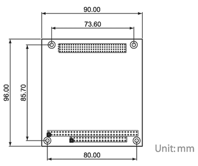

Vielleicht solche Stecker und Buchsen im 1,27mm Raster.
Und des System dann so aufbauen wie PC104, natürlich nicht mit diesen
Maßen, aber vom Aufbauprinzip her.
von S. H. (slyd)
btw. PC104:
Kennt hier zufällig jemand einen Hersteller der so ähnliche
Steckverbinder wie die bei PC104 herstellt? Also quasi Buchsenleisten
mit langen Anschluss-Stiften an der Unterseite, damit man mehrere
Platinen schön stapeln kann?
Rastermaß ist nicht so wichtig und 2x10 Pins wären für mich schon
genug.
Alternativ könnte man auch zwei SMD Buchsen/Stiftleisten nehmen und die
auf Ober- und Unterseite platzieren, nur sind die meist viel zu flach,
ich brauche schon etwas Platz zwischen den Platinen - etwa 1.5cm wären
optimal.
