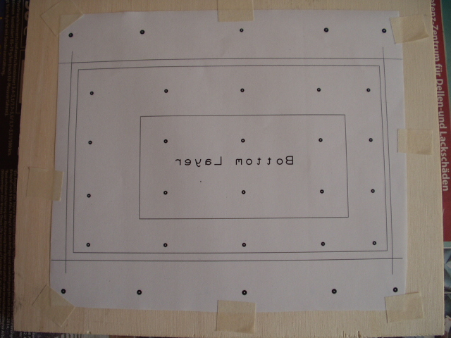

Also habe ich mir folgendes überlegt: Wenn die beiden Vorlagen direkt
aneinander liegen gibt es keinen Parallaxefehler. Und wenn sich die
Positionierungsstifte nicht innerhalb des Layouts befinden sind sie
nicht so störend.
Lösung: Ich setze in der Vorlage im Layotprogramm Positionsmarken (Pads)
ausserhalb der benutzten Fläche. Diese speichere ich mir als paßgenaue
Maske für weitere Layouts ab. Dann einen Ausdruck davon gemacht und auf

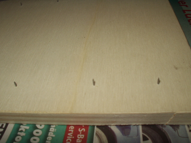

einem ausreichend großen Brettchen fixiert. Ich nahm Sperrholz um den
Temperaturverzug in Grenzen zu halten. Die Positionslöcher habe ich nun,
so exakt ich konnte, mit der Ständerbohrmaschine durchgebohrt. Die
Löcher sollten etwas kleiner sein als die später eingesetzten Nägel. Bei
mir 0,8mm Bohrer für 1mm Nagel. Besser geeignet scheinen mir die 2mm
Stahlnägel zu sein, aber die habe ich nicht in ausreichender Länge hier.
Das Brettchen darf nicht zu dünn sein um die Nägel gut zu führen und zu
halten (Bild Brett.JPG). Durch die vorgebohrten Löcher jetzt die Nägel
treiben, von der Rückseite zur Vorderseite (Bild NagelBrett). Somit
haben wir nun einen Rahmen, in welchem wir die Volagen positionieren
können.

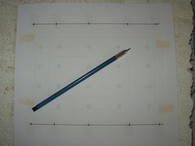

Für Tonertransfer ist es nicht so einfach, da die Vorlagen nicht
durchsichtig, und nicht stabil wie Folien sind. Ich drucke mir beide
Seiten auf mein Transferpapier. Schneide eine der Vorlagen kleiner zu
als die Andere und positioniere sie im Gegenlicht exakt übereinander.
Nun fixiere ich die beiden Blätter mit Klebeband (Krep). Im Gegenlicht
markiere ich mir nun die Positionsmarken (Löcher der Pads ausserhalb der
Nutzfläche), möglichst genau, mit einem Stift. Danach klebe ich als
"Lochverstärkung" ein kleines Stück durchsichtiges Klebeband auf die
Markierung, das mache ich auf beiden Seiten, daß jede Vorlage ihre
Lochverstärkung hat. Der Versuch einen langen Streifen Klebeband zu
legen funktionierte nicht, der Streifen verzog sich bei Erwärmung zu
stark! Mit der Lochverstärung fixiere ich die beiden Blätter zusätzlich
an jedem Loch zueinander. Anschließend lege ich die Blätter auf ein
Stück Styropor oder ähnliches und steche die Löcher beider Seiten
gleichzeitig durch (Bild Stechen).
Danach schneide ich die Ränder so ab, daß sich die beiden Blätter wieder
trennen. Bei sorgfälltiger Arbeitsweise sollten nun zwei Vorlagen,
welche exakt zum Rahmen passen vorhanden sein.
