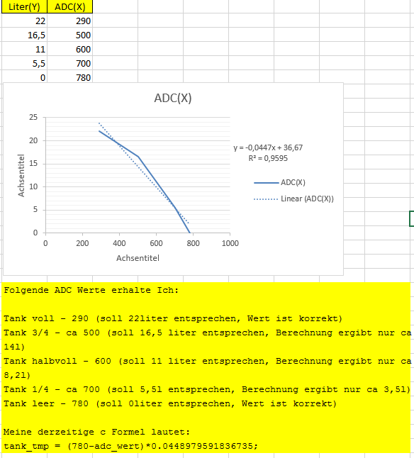

Moin, hätt ich gewusst dass es so viele Nachtaktive hier gibt, wäre ich noch ein bissel wach geblieben :) Es ist ein Tankgeber mit Schwimmer (30-180 Ohm) in Reihe mit einem 75 Ohm Widerstand an 5V, was auch AREF ist. Sieht genauso aus, nur die Werte sind nicht gleich: http://www.ebay.de/itm/Tankanzeige-Tankgeber-Tankuhr-Universal-12-24V-Boot-Traktor-Schlepper-240-33-Ohm-/281147480180?pt=Bootsteile_Zubeh%C3%B6r&hash=item4175b21874 Der Tank ist Rechteckig (Bootstank) und das Poti des Gebers soll mittig im Tank platziert werden. Der Schwimmer soll dann den maximalen Weg von oben nach unten gehen können. Berechnet habe ich folgende Spannungswerte über den Tankgeber: 1,49V voll bis 3,55V leer. Stimmt auch einigermaßen mit der Realität überein. Tank 1/1 - 32 Ohm 3/4 - 57 Ohm 1/2 - 96 Ohm 1/4 - 145 Ohm 0 - 186 Ohm Wie Oldie bereits schrieb, ist das Problem dass die Anzeige zu schnell von voll auf halb geht.

Frank S. schrieb: > Wie Oldie bereits schrieb, ist das Problem dass die Anzeige zu schnell > von voll auf halb geht. Das Problem ist, dass du mit einer linearen Gleichung keinen nichtlinearen Zusammenhang modellieren kannst.

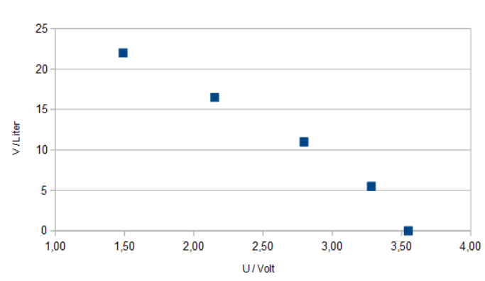

Georg G. schrieb: > Vorschlag: Nimm Excel und mach dir eine Tabelle für den Füllstand

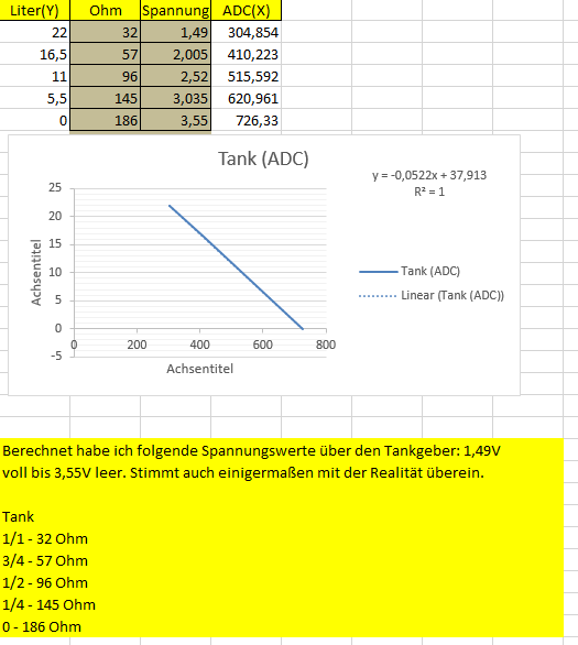

#3689814
Und jetzt mit Werten aus deinem anderen Post, oben rechts im Diagramm steht die Formel die der gepunkteten Linie entspricht.
#3689816
ge-nka schrieb: > Unbenannt.PNG Und wie kommst du auf die Werte für die Spannung? Bestimmt nicht mit o.g. Spannungsteilergleichung. Du drehst die mit deinem Excel-Sheet im (falschen) Kreis. Guck dir mal deinen Korrelationskoeffizienten an. Spätestens der sollte dich bei Auswertung von Messungen nachdenklich stimmen.

Da sind die Formeln die in Zellen stecken, wurde natürlich angenommen 3,55V ist 100% und 1,49 0% und dann die Zwischenschritte berechnet 25%, 50%, 75%. deswegen ist die Kurve so linear. mehr Input aus dem Satz konnte man nicht rauskitzeln: Berechnet habe ich folgende Spannungswerte über den Tankgeber: 1,49V voll bis 3,55V leer. Stimmt auch einigermaßen mit der Realität überein. Und ADC wurde dann mit 1023/5*U(inV) berechnet.(wurde angenommen, dass die Referenzspannung 5V beträgt)

Frank S. schrieb: > Berechnet habe ich folgende Spannungswerte über den Tankgeber: 1,49V > voll bis 3,55V leer. Stimmt auch einigermaßen mit der Realität überein. > > Tank > 1/1 - 32 Ohm > 3/4 - 57 Ohm > 1/2 - 96 Ohm > 1/4 - 145 Ohm > 0 - 186 Ohm ge-nka schrieb: > Da sind die Formeln die in Zellen stecken, wurde natürlich angenommen > 3,55V ist 100% und 1,49 0% und dann die Zwischenschritte berechnet 25%, > 50%, 75%. > deswegen ist die Kurve so linear. Die linearen Zwischenwerte entstammen leider einem völlig unpassenden Modell und stimmen nur bei den beiden Punkten mit den Meßdaten überein. Man muss schon die Spannungsteilergleichung mit den Fixpunkten 1,49V @ 32Ω und 3,55V @ 186Ω benutzen. Wenn man am Spannungsteiler 5V anliegen hat und den oberen Widerstand zu 75Ω wählt kommen genau die genannten Fixpunkte raus Tank 1/1 32 Ω 1,49 V 22,0 l 3/4 57 Ω 2,15 V 16,5 l 1/2 96 Ω 2,80 V 11,0 l 1/4 145 Ω 3,28 V 5,5 l 0 186 Ω 3,55 V 0,0 l
