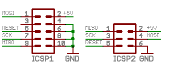

Ich habe mir einen Atmega32A und einen  AVRISP MKII besorgt und wollte
mich etwas in die Programmierung einarbeiten.
Leider scheiter ich scheinbar schon an der ersten Hürde, nämlich dem
Korrekten anschluss...
Bisher habe ich leider nur eine Programmierung über ein 10 poliges Kabel
gefunden. Mein MKII hat jedoch nur 6.
Ich hab zwar eine Pinbelegung für die 6 Pins gefunden. Doch ein simpler
anschluss der Pins hat mir nicht weitergeholfen.
Muss ich irgendwo noch etwas dazwischen schalten? (außer dem 10k
Widerstand beim Reset)
Ein Kondensator im Mikrofarad bereich habe ich leider nicht da, hab erst
ab 2,2 Nano Farad...
Geh mir jetzt aber gleich welche kaufen.
Mit meiner bisherigen Schaltung gibt mir das Atmel Studio den Error:
Target not detected.
Den Programmer habe ich im Studio bereits eingestellt.
Hoffe ein von euch hat einen passenden Link für mich...
Beste grüße
martin

Im Datenblatt des ATMega32 sind alle Pins aufgeführt. Einfach die Pins
mit gleichem Namen verbinden. Und was hast du mit den 10kOhm in der
Reset Leitung vor? Vergiss nicht, direkt, so nahe wie möglich am IC, VCC
und GND mit einem etwa 0u1 Kondensator zu verbinden. Der Wert ist
unkritisch.

@ Goerg genau so bin ich vorgegangen...
@ Harald von der Seite, woher ich auch das hier hochgeladene Bild hab,
hab ich die Information das an meinem stecker ein pfeil ist. Dieser
zeigt mir Pin 1. Nun habe ich den Stecker genau so positioniert, das
oben links pin 1 ist und hab dann die leitungen grade runter auf mein
steckbrett gezogen. Dürfte also richtig sein oder?
hab mal nen bild von dem anschluss hinzugefügt.
Die hintere lampe meines Programmers leuchtet übrigens grün,
die Vordere Rot...

Wenn es so funktioniert wie beim Diamex USB AVR ISP Stick, dann gibts
einen Schalter wo du die Spannungsversorgung fürs Target aus und
einschalten kannst.
Ansonsten versorg doch dein Target extern mit 5V und probiers nochmal.
Pinbelegungen schon überprüft? Vlt liegen GND und 5V ja direkt daneben
an. Miss mal nach.

Messe die Spannung bevor du den mk2 anschließt. Wenn keine Spannung ist,
stimmt etwas mit dem Aufbau nicht. Liegt dort Spannung und geht weg
sobald du den mk2 anschließt , hast du entweder falsch verkabelt
(Draufsicht oder Sicht von darunter vertauscht) oder der mk2 ist kaputt
