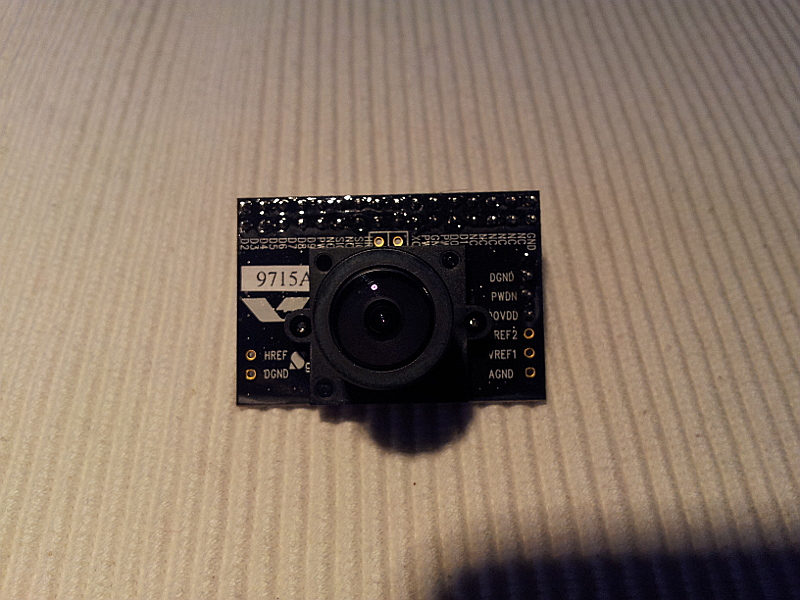

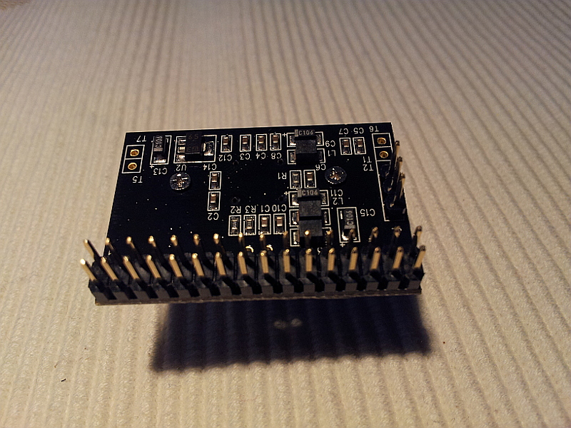

ich habe ein Kameramodul abstauben können. Siehe Bilder im Anhang.
Datenblatt habe ich keins, und den Typ kenne ich auch nicht. Kann einer
das Modul anhand der beiden Bilder identifizieren und mir sagen was für
ein Typ es ist? Wäre hochinteressant, ob man damit evtl. etwas basteln
könnte.
Danke für die Hilfe,
Gruss Tobias

Sonst, ohne Staub auf den Sensor befördern zu müssen, non-destruktiv via
I2C das "Melderegister" auslesen. Im Datenblatt steht, in welchen
Registern die Daten stehen, die der Chip antworten müsste. Einmal "OV",
und dann noch etwas mehr. Die Registerlisten sind jedoch sehr lang.
Datenblatt ist ja bereits verlinkt, die Wahrscheinlichkeit ist ziemlich
genau 1, dass es ein OV9715 ist.
