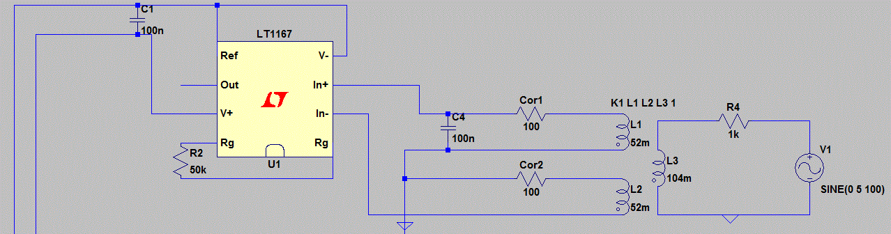

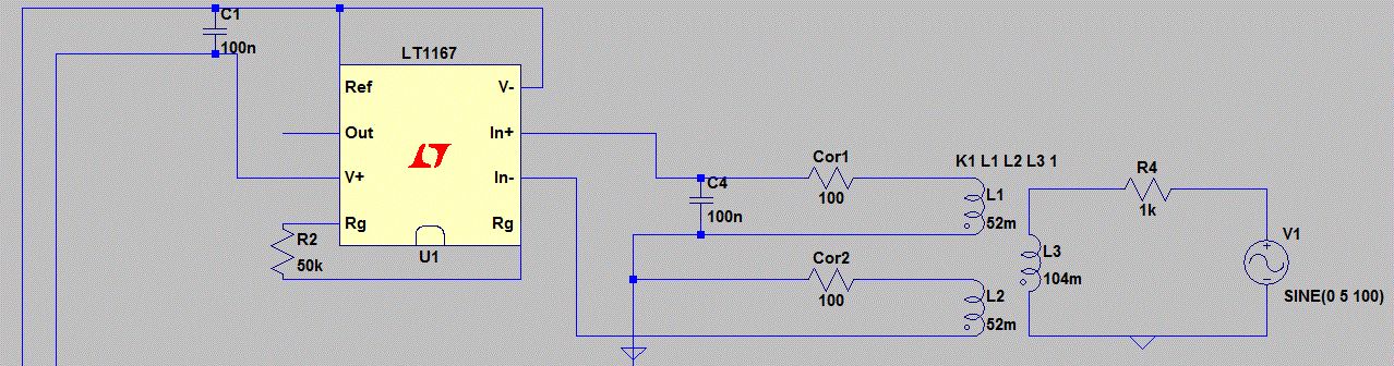

Hallo liebe Forumsgemeinde!
Ich wende mich an euch mit einer Frage, die mir bei meiner Studienarbeit
aufgekommen ist. Ich bin an einem Punkt angekommen an dem ich nicht so
recht weiter weiß.
Zu meinem Problem: Rechtsseitig werden über den Übertrager zwei
gleichfrequente Signale eingespeist.
Die Aufgabe die es zu bewältigen gilt ist auszusagen, ob diese wirklich
gleich sind und wenn nicht, dies festzstellen. Also nur eine qualitative
Aussage.
Nun dachte ich mir, dass ich einen Instrumentationsverstärker dahinter
schalten könnte und, falls die Frequenzen gleich sind, kommt bei OUT
nichts raus.
Wenn ich nun den Kondensator C4 hinzuschalte, wie im Bild gezeigt,
verändert sich ja die Phasenlage der beiden Schwindungen zueinander und
ich messe etwas, das von obigem abweicht.
Ich betreibe den Instrumentationsverstärker asymmetrisch mit 0V und +5V.
Leider verhält sich die gesamte Schaltung derart anders, dass ich nicht
weiter weiß und euch um Hilfe bitte.
Vielleicht habe ich auch ein prinzipielles Problem, was das Verständnis
angeht, das kann sehr gut sein.
Ich freue mich sehr auf euere Antworten!
Grüße
dark_one
Der kann Eingangs & Ausgangsseitig & Intern nur innerhalb der
Versorgungsspannung arbeiten.
Du solltest also mit einer +-5V Versorgung arbeiten.
OP
Meinen Sie die "Typical Application"?
Ich hab es durchgearbeitet soweit ich es verstehe.
Ich verstehe nur leider nicht, was mir die Schaltung sagen soll.
Meinen Sie ich habe es mir mit meiner Versorgungsspannung zu einfach
gemacht?

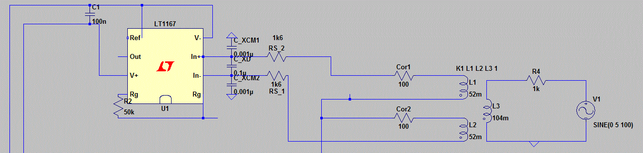

Ich hab ein Paar Kondensatoren ergänzt, erhalte aber am Ausgang mit und
ohne dem Kondensator C4 eine sinusförmige Ausgangsspannung von 1.82469
bis 1.82493V
