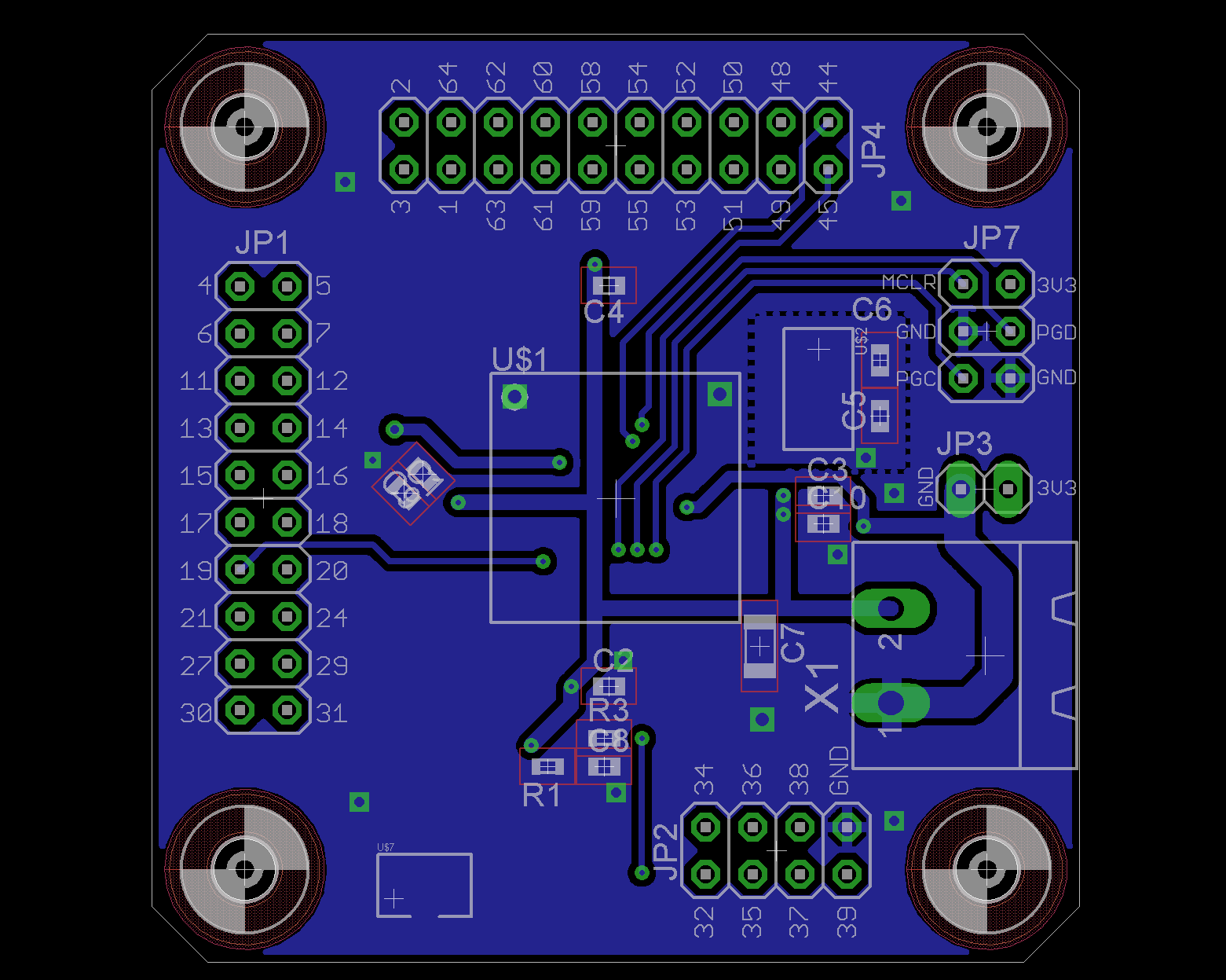

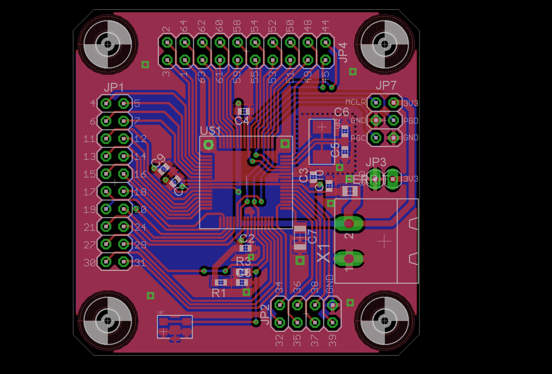

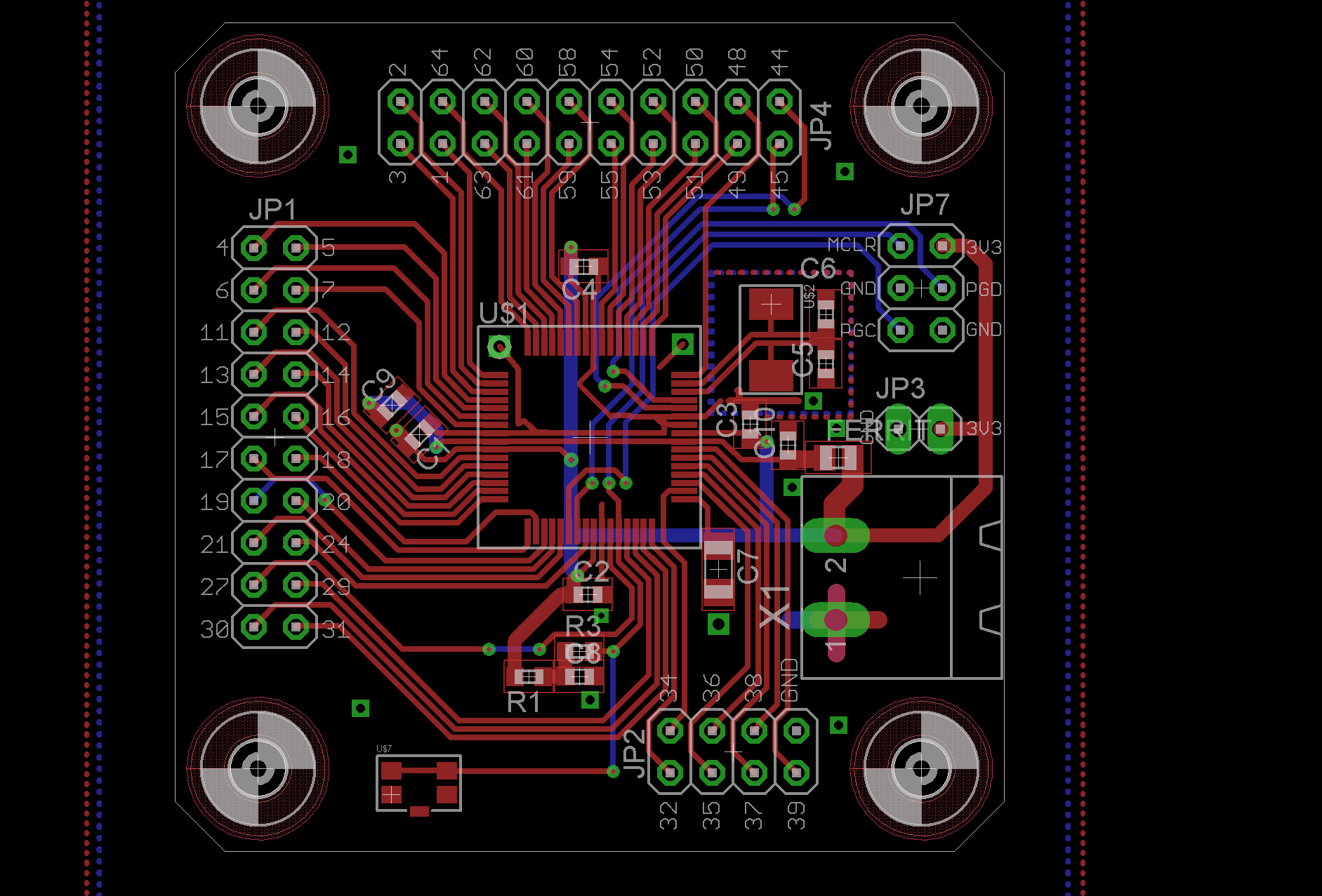

ich bin noch nicht so erfahren im Layouten und würde mich freuen, wenn
jemand mal über meines drüber schaun könnte.
Es soll eine Platine zum testen eines PIC18 werden, deshalb sind alle
Pins nach außen geführt, ist also nichts Großartiges. Ein paar Punkte
habe ich nun, bei denen ich mir nicht sicher bin:
1. Ich habe die Massebahn für den AD Wandler extra geführt und sie erst
am Steckverbinder mit der digitalen Masse verbunden ( die Bahn ist jene,
welche Horizontal mit einem leichten Absatz von Links nach Rechts unter
dem Mikrocontroller auf dem Toplayer verläuft ). Sie ist ca 0.8mm Breit,
denkt Ihr das wird so funktionieren ? Die Analoge Versorgungsspannung
ist die selbe wie die Digitale.
2. 3 der 4 Massepins des Mikrocontrollers sind mit der DK an der linken
oberen Ecke des uC verbunden, die 4. hat eine extra DK, hoffe das geht
so.
3. Ich hoffe der Quarz ist so richtig geroutet, so habe ich das
Datenblatt interpretiert.
Ich bin für jede Kritik dankbar! Will die Platine Ätzen lassen und wenn
sie dann nicht funktioniert währe das extrem ärgerlich.

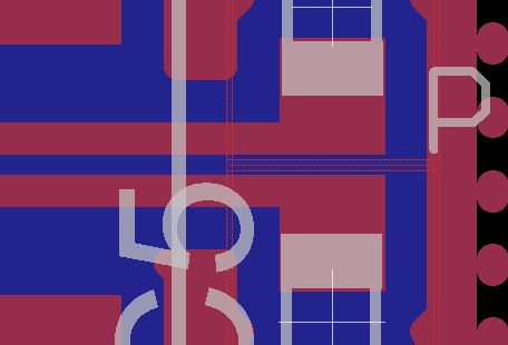

#3694118
Hi!
Den C4 hätte ich aufrecht gestellt, dann müssen die Leiterbahnen nicht
links und rechts so weit auseineinander gehen.
Den Leiterbahnabstand zwischen C5 und C6 würde ich auf der Layeransicht
kontrollieren. Mit den Einblendungen der anderen Ebenen sieht das
beinahe wie ein Kurzschluss aus.
Die Bauteilbezeichnungen sollten ausserhalb der Bestückungsfläche
liegen, da die sonst gesichert nicht gesiebdruckt werden können (dort
sollte die verzinnte Fläche sein).
Rest sieht sauber aus, ist aber nicht so toll anzusehen, da man die
Bauteilbezeichnungen nicht lesen kann.

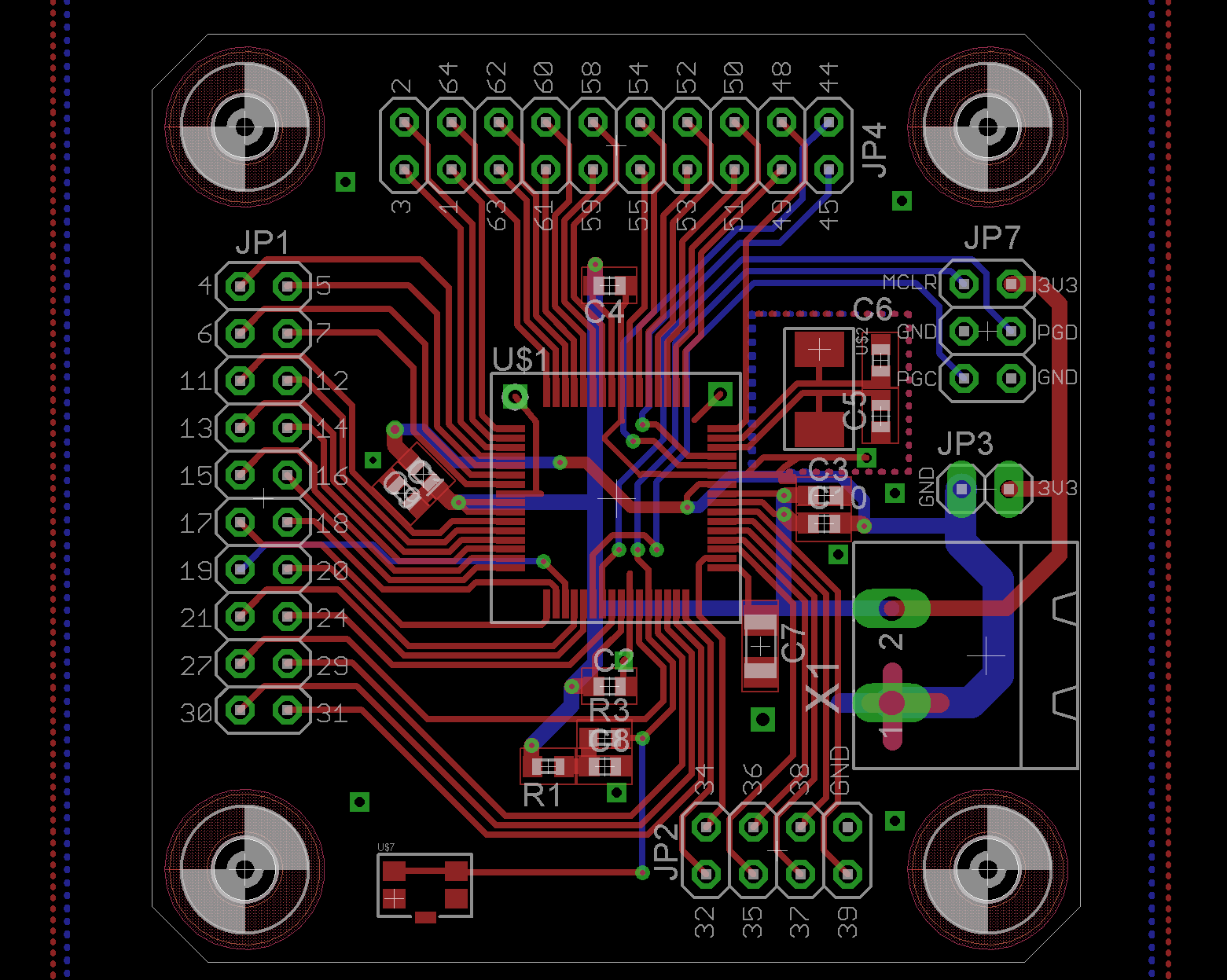

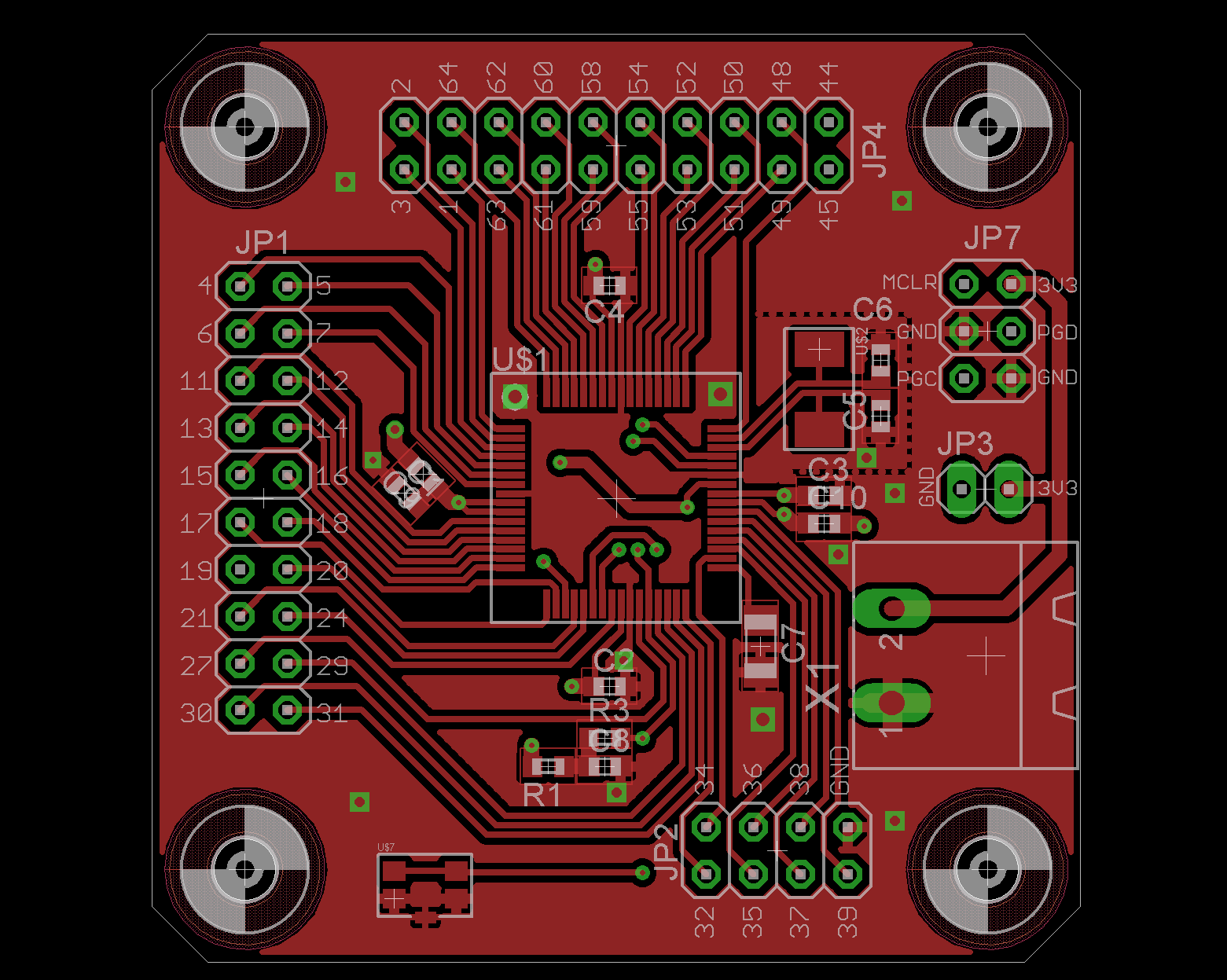

#3694148
das Layout wird wohl funktionieren.
Die Sache mit den Beschriftungen spielt natürlich kaum einen Rolle,
wenn du selber belichten willst.
Allerdings könnte die Masseführung noch etwas besser sein.
Zerklüftete Masseflächen mit enegen Durchgängen sind nicht so wirksam,
wie sie bei EMV-gerechten Design sein sollten.
So könnten durch einige Änderungen die Massefläche auf Bottom (blau)
noch optimiert werden.
Als Anregung paar Beipiele:
- Leiterzug Bottom zu JP1/Pin19
Diesen kürzer führen und den Durchgang von unteren Massefläche zur oben
breiter machen.
- Leiterzüge JP3/Pin 44,45
Diese verhindern eine durchgängige Masseführung vom Bereich um JP7 zum
Bereich links.
Mit etwas anderer Leiterführung auf Top bis links neben C6 und dann auf
Bottom wäre dieser Durchgang frei.
Den Quarz kann man so verdrahten. Ist eh unkritisch, weil da ein
Sinusähnliches Signal drauf liegt. Ich persönlich gehe aber direkt über
die Pads und nicht so wie im Beispiel per Stichleitung.
Gruß Öletronika

Michael S. schrieb:
> Hallo,
> so.
> Gruß
Versuch Dich einmal in die Lage der Spannungsversorgung
hineinzuversetzen. Wie sollen die armen Elektronen von C7 (Masse)
flutschen, damit sie zum Prozessor kommen....
Nochdazu C7. Was sagt das Datenblatt dazu: Puffer-C für die interne
Versorgung. Aber der Weg ist ein weiter bis die GND-Seite vom C7 wieder
beim nächstbesten Massepin des uC ankommt...
siehste - da gehört was geändert, ein paar mm gehen noch. Und dann frag
Dich gleich, um welche Ecken die von C1 herumsausen müssen, damit sie
beim uC ankommen - ja auch die von GND haben einen weiten Weg vor sich.
Und dieses Spiel machst Du jetzt mit _jedem Abblock-C so daß der nicht
irgendwo in der Pampa sitzt sondern eine möglichst kurzen Anfahrt- und
Abgang zum uC hat. Ich weiß es ist mühsam, aber so wie Du das gemacht
hast ist es nicht gut. Diese vermaledeiten Abblock-Cs - das ist sowas
wie das 1x1 der kleinen zahlne (also so ungefähr bis 3 oder 4) beim
Layout. Also fang es Dir rechtzeitig an es auch anzuwenden, die sind
wichtig. Nicht immer aber wenn - dann aber wie!
Ach und weil wir gleich dabei sind: solange Du es nicht besser verstehst
- lass diese idiotische Trennung von Analogground (AVss) und
Digitalground. Eine Massefläche (die Betonung liegt auf Fläche) für
beide GNDs und gut ist es. Entkopple lieber die Analogspannung mit einem
10 Ohm/100n RC (oder einem Ferrit mit ~1000Ohm@100MHz) damit die
Analogversorgung sauber von hf (die vom uC kommt) ist.
Die GNDs gehören zusammen. Nicht nur am uC. Alles andere ist in der
derzeitigen Situation Mumpitz
Die Leitungen beim Quarz - nicht gaaaaaanz so nah zusammen und keine
Stichleitungen, sonst paßt es schon. Ich würd einfach die beiden Cs
drehen, dann sind die "Signalpads" beim Quarz und in der Mitte, da wo
GND ist würd ich ein Via nach der LS machen... macht die Leitungen
insgesamt kürzer.
Verbinde die überlappenden Masseflächen und Stichleitungen oben und
unten jeweils mit einem Via. Im Bereich R1/R3 baust Du dir da Antennen
(nein, in dem Design sind sie nicht wirklich notwendig aber wenn Du das
weitermachen solltest... Vias kosten nix wenn sie gefertigt werden,
daher lohnt es sich, Masseflächen oben und unten zusammenzubringen (und
vor allem zusammenzuhalten), vor allem wenn solche Finger vorhanden
sind)
Aber um Dir jetzt nicht den Mut zu nehmen: für`s erste Layout ist das
schon ordentlich - nicht nur im Vergleich was sonst so gelegentlich -
und beileibe nicht nur hier - abgeliefert wird...
Da das als Experimentierplatine aussieht: mach noch ein oder 2 Dks auf
GND, an denen Du ggfs ein Stückchen Draht einlöten kannst damit Du einen
Massepunkt für`s Oszi hast. Sonst ist das immer so eine Geschichte - wo
ist eine gute Masse zum Messen?
Und - ist das mit dem MCLR, der vom Programmer kommt wirklich so? Die
Resetbeschaltung ist zumindest bei dem Pic, mit dem ich arbeite im
Datenblatt ein bischen anders IIRC...
Wie auch immer - es wird bis auch so wie gezeigt funktionieren.
Verpolschutzdiode (eine 3A-Diode von GND nach 3V3 direkt beim Stecker)
erhöht die Überlebenswahrscheinlichkeit im Bastelmodus wenn Dein
Netzteil nicht allzuheftig anschiebt und eine LED auch an der Versorgung
hilft - wenn sie leuchtet unbedachte Handgriffe ins System zu
vermeiden...
Grüße & viel Vergnügen beim Prgrammieren
MiWi

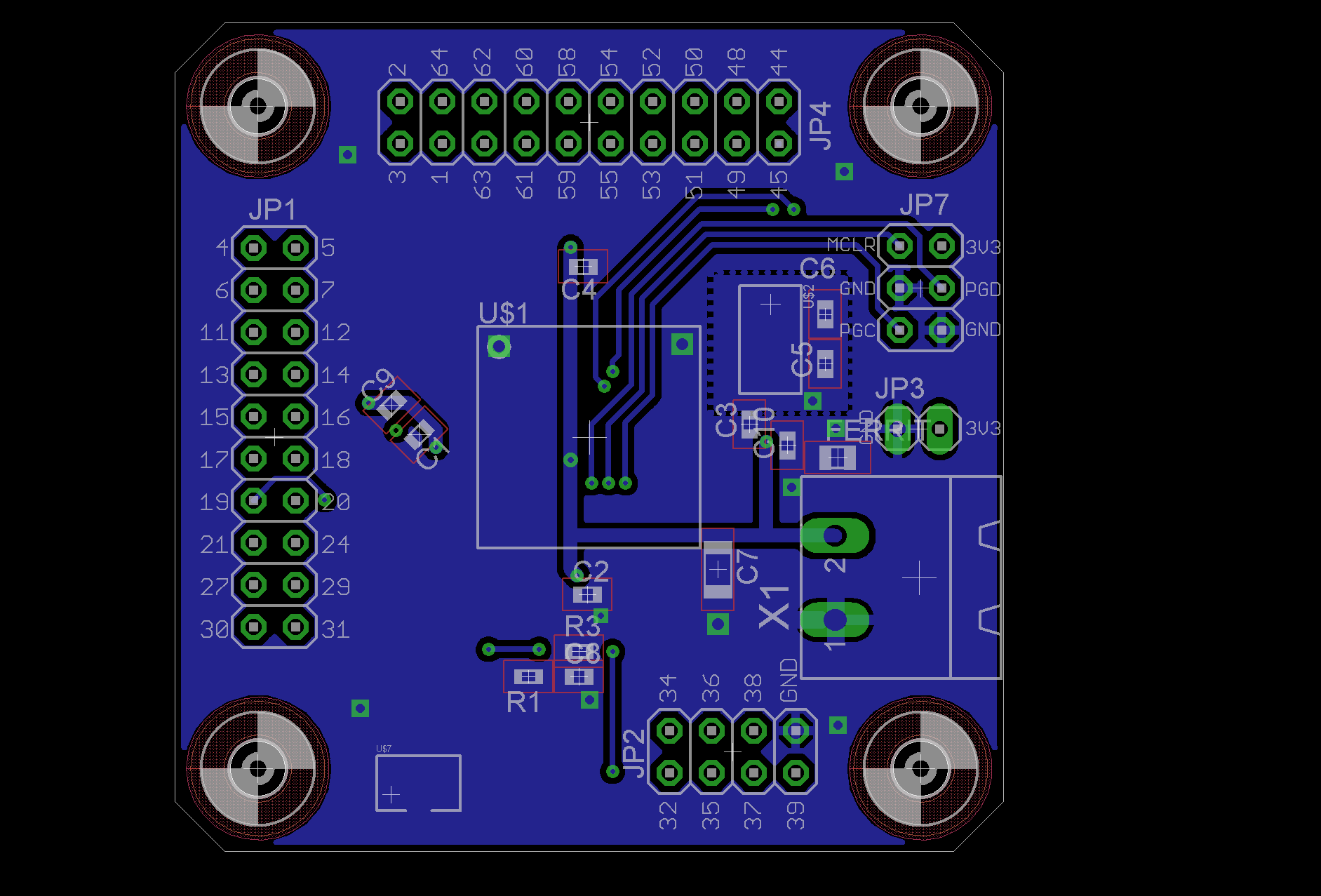

ist kein Kurzschluss, siehe Bild.

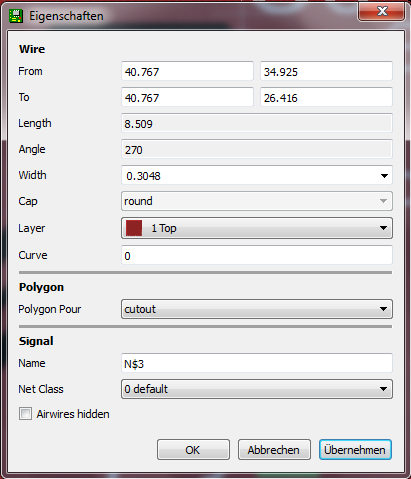

Lothar Miller schrieb:
> Sicher steht da nichts von einer gestrichelten Kupferlinie um den Quarz.
> Was sollte die für einen Sinn haben?
Das ist ein cutout Polynom, im Datenblatt wird empfohlen, dass keine
Ströme über GND nahe und unter dem Quarz fließen, deswegen habe ich
alles so abgetrennt, dass GND um den Quarz nur mit einem GND Pin des uC
verbunden ist. Wenn ich richtig liege, sollten jetzt dort so gut wie
keine Ströme fließen.

umsetzen. Den Abstand der Leitungen...hab mir gedacht, wenn sie am uC eh
schon so nah sind kann ich sie auch auf die ganze Länge so nah lassen...
> GND
Jepp is zum experimentieren gedacht, gute Idee , werde ich so machen.
Ja, diese Beschaltung habe ich so direkt aus dem Datenblatt übernommen.
Ja soetwas ist mir gestern auch noch eingefallen.
Chris B. schrieb:
> d hoffentlich sind die 100nF bei C5 und C6 nicht ernst gemeint ;-)
Nein natürlich nicht :) Habe nach copy and paste vergessen den Wert zu
ändern, sollen 30 pF werden.

Moderator (Firma: Titel) Persönliche Seite #3694292
Warum sieht das dann nicht so aus?
Ach so, du hast alle möglichen Layer angezeigt, nicht nur die beiden
Kupferlayer.
Dann passt das schon. Die kurzen Stubs beim Quarz sind nicht kritisch...

Gast #3694698

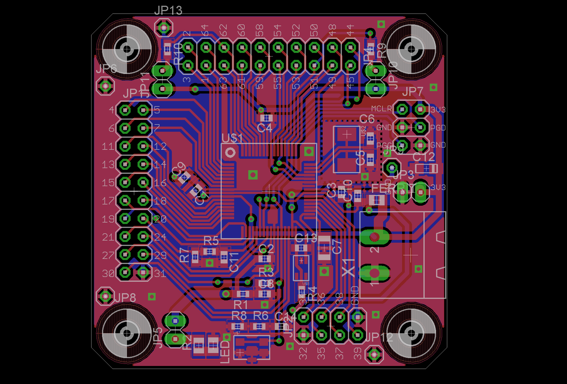

so hab mal ein paar Änderungen durchgeführt, hoffe zum Guten.
Ich habe jetzt versucht die GND Flächen alle Stützkondensatoren so nah
wie es geht an die GND Pins des uC zu bringen. Dabei habe ich jetzt eine
große Veränderung bei C3 gemacht. Das ist der Stützkondensator direkt
unterhalb des Quarzes. Um dessen GND Fläche so nah es geht an einen GND
Pin zu setzen, musste ich die GND Fläche des Konensators in der GND
Fläche des Quarzes platzieren, kann ich das so belassen oder sollte ich
es umgehend wieder zurückändern ?
Als nächstes habe ich keinen Unterschied mehr zwischen GND und AGND
gemacht, dafür aber AVDD mit einem Ferrit an 3V3 angeschlossen.
Die Leitung, die unter dem uC Horizontal 2 Pins verbindet, ist AVDD.
Leider musste ich den Stützkondensator für AVDD mit einer DK etwas
Abseits plazieren.
Mir fällt allerdings jetzt keine Lösung ein C7 näher an einen GND Pin zu
setzen, die sind alle weiter weg, da finde ich die aktuelle Position
eigentlich ganz gut ?
Gast #3701249

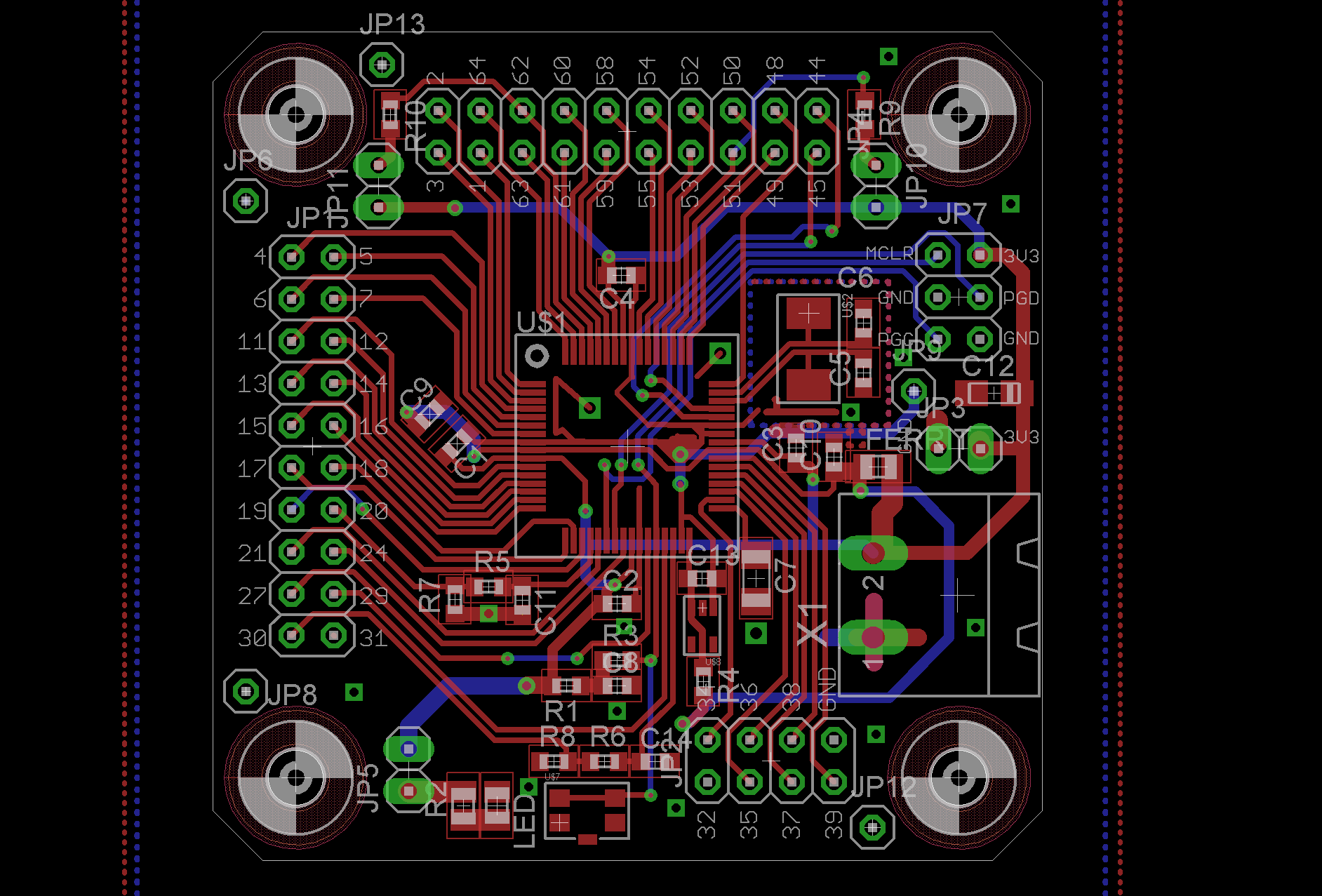

Hallo nochmal,
ich habe jetzt doch noch ein paar Änderungen hinzugefügt und würde mich
freuen, wenn jemand nochmal kurz drüber schaut.
Folgende Änderungen habe ich noch gemacht:
1. Ich habe eine Referenzspannungsquelle ( Shunt Voltage Reference von
TI: TL4050A25 ( im Schaltplan ist noch der 4040 eingetragen ) ) für den
ADC hinzugefügt. Die Ref GND habe ich noch oben an den Punkt geführt,
andem die Masse des ADC mit GND verbunden ist. Diesen Punkt habe ich
nochmal nach Rechts an einen Pinheader geführt.
2. Ich habe an 2 ADC Leitungen zuerst einen Lastwiderstand ( für zb eine
Strommessung ) und danach einen RC Tiefpass gehängt.
3. Eine LED an 3V3, um optisch die Versorgungsspannung sichtbar zu
machen.
4. Ein paar Pinheader mit GND Potential.
5. Per Jumper zuschaltbare Pullups für die I2C Leitungen.

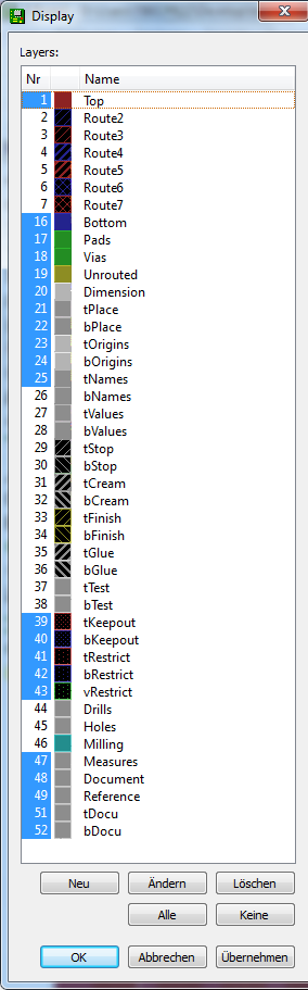

Ich habe auch mal bei Cadsoft wegen den Cutout Polynomen nachgefragt,
und sie haben mir erklärt, dass die gestrichelten Ränder zwar angezeigt,
aber nicht mit ausgegeben werden!
