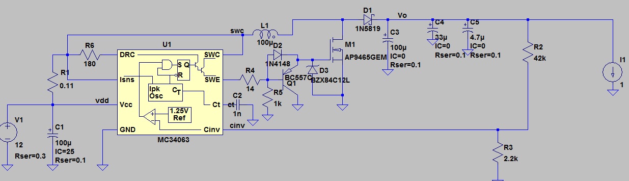

ich suche eine passende Spule für einen Step-Up von 12V auf 24V mit
maximalem Ausgangsstrom von 1A. Ich verwende den bekannten MC34063 mit
einem externen FET um diesen hohen Ausgangsstrom zu erzielen, ohne die
internen Transistoren zu zerstören. Die Schaltung habe ich bereits in
LTspice simuliert und funktioniert wunderbar.
Da ich im maximalen Fall relativ viel Strom entnehmen möchte, bin ich
mir bei der Wahl der Spule nicht ganz sicher, nicht dass diese in die
Sätigung gerät. Zudem ist dies mein erste Step Up und habe daher recht
wenig Erfahrung. Habe auch schon ein paar gefunden (alle bei Conrad, da
dieser bei mir gleich um der Ecke ist), nun bräuchte ich jedoch eure
Empfehlung.
Wahrscheinlich überdimensioniert:
http://www.conrad.de/ce/de/product/438020/Drossel-Ringkern-radial-bedrahtet-100-H-Fastron-TLC5A-101M-00-1-St?ref=searchDetail
2,5A Typ:
http://www.conrad.de/ce/de/product/437950/Drossel-Ringkern-radial-bedrahtet-100-H-Fastron-TLC25A-101M-00-1-St?ref=searchDetail
SMD Typ:
http://www.conrad.de/ce/de/product/437309/Induktivitaet-SMD-100-H-021-Fastron-PISN-101M-04-1-St?ref=searchDetail
Auch für andere Typen oder Vorschläge bin ich gerne offen. Für den FET
hättet ihr hierfür eine Empfehlung, außer niedriger RDSon? Der
Bipolartransistor ist ein Standardtyp und kann auch so bleiben denke
ich.
Vielen Dank jetzt schon für eure Antworten.
