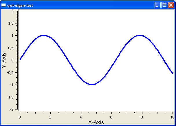

Gast #3694811
und wenn man mag kann man den Plot noch ein wenig aufhübschen:
    QwtPlot plot;
    QwtPlotCurve *curve = new QwtPlotCurve();
    curve->setRawSamples(x,y, rowX.size());
    curve->setTitle("Sinus");
    curve->setPen( Qt::blue, 4 ),
    plot.setCanvasBackground(QColor(Qt::white));
    plot.setAxisTitle(QwtPlot::xBottom, "X-Axis");
    plot.setAxisTitle(QwtPlot::yLeft, "Y-Axis");
    plot.setAxisScale( QwtPlot::yLeft, -2, 2);
    curve->attach(&plot);
    plot.resize( 600, 400 );
    plot.show();
