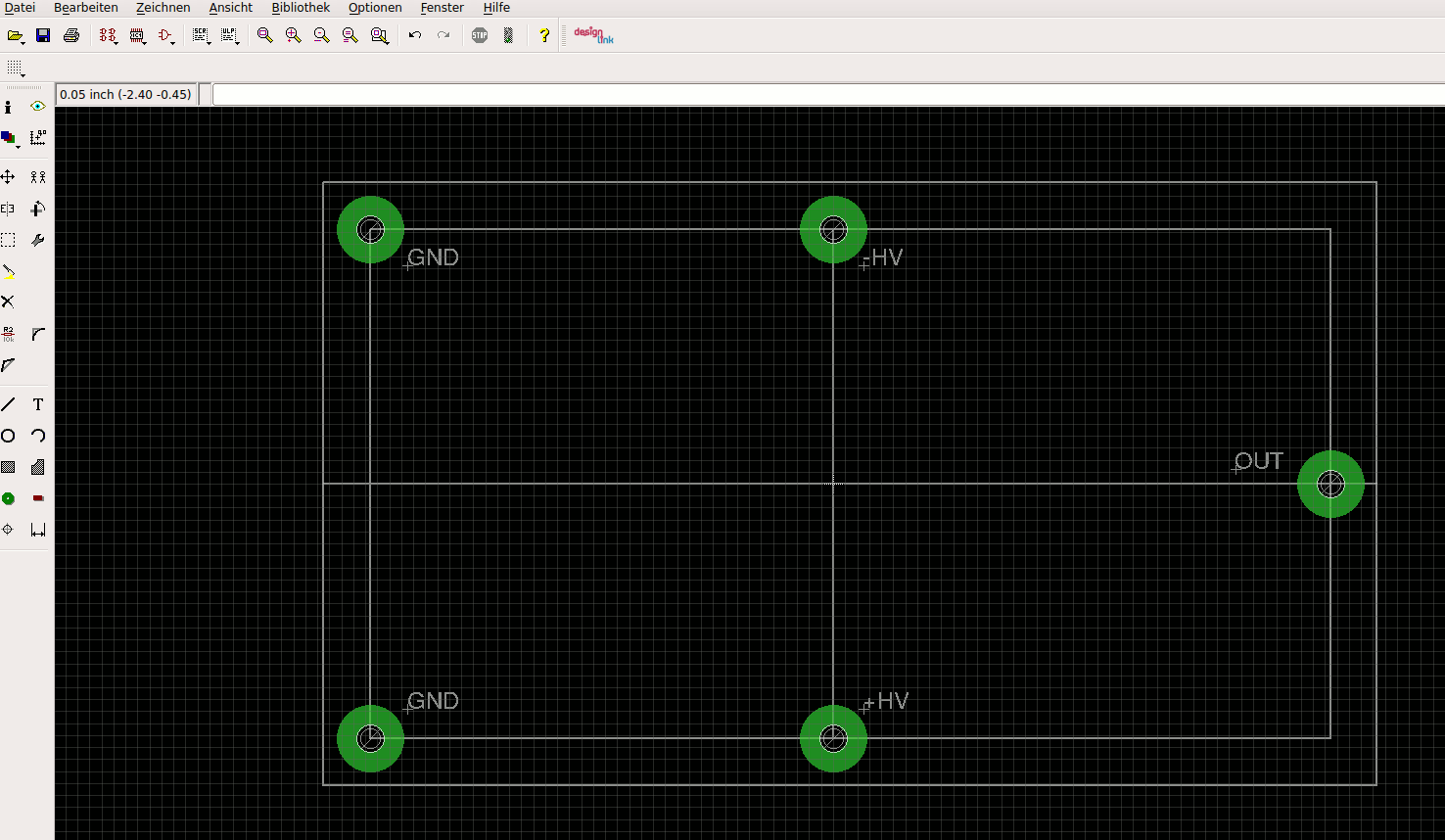

ich habe ein Bauteil erstellt und bekomme den Fehler dass die
Dimensionen nicht stimmen, wenn ich es verwenden will.
Dieses Bauteil hat an der Unterseite Kontakte, an denen es auf die
Platine geschraubt wird.
Damit man Kontakt hat muss um die Bohrung ein Pad sein, dass das Bauteil
durch die Schraube mit der Platine verbindet.
So habe ich das auch gemacht. Allerdings kriege ich einen Dimension
Fehler, wenn ich den Design Check durchführe.
Wie soll ich das Package anpassen, damit dieser Fehler nicht mehr
auftritt?

Gast #3695141
Gregor schrieb:
> Nein das ist nicht die Kante des Boards das ist eine Hilfslinie des
> Bauteils
Zeig doch mal einen größeren Ausschnitt.
"Dimension" heißt nicht, daß die Dimension dieses Bauteil nicht stimmt.
Dimension ist der Name des Layers, der die Konturen der Platine enthält.
Und wenn sich das Bauteil zu nahe an diesen Platinen-Konturen befindet,
fängt Eagle an zu schimpfen. Mit Recht! :-)
Vielleicht hast du ja auch Teile dieses Bauelements versehentlich im
Dimension-Layer gezeichnet und nicht in tplace oder wo auch immer.

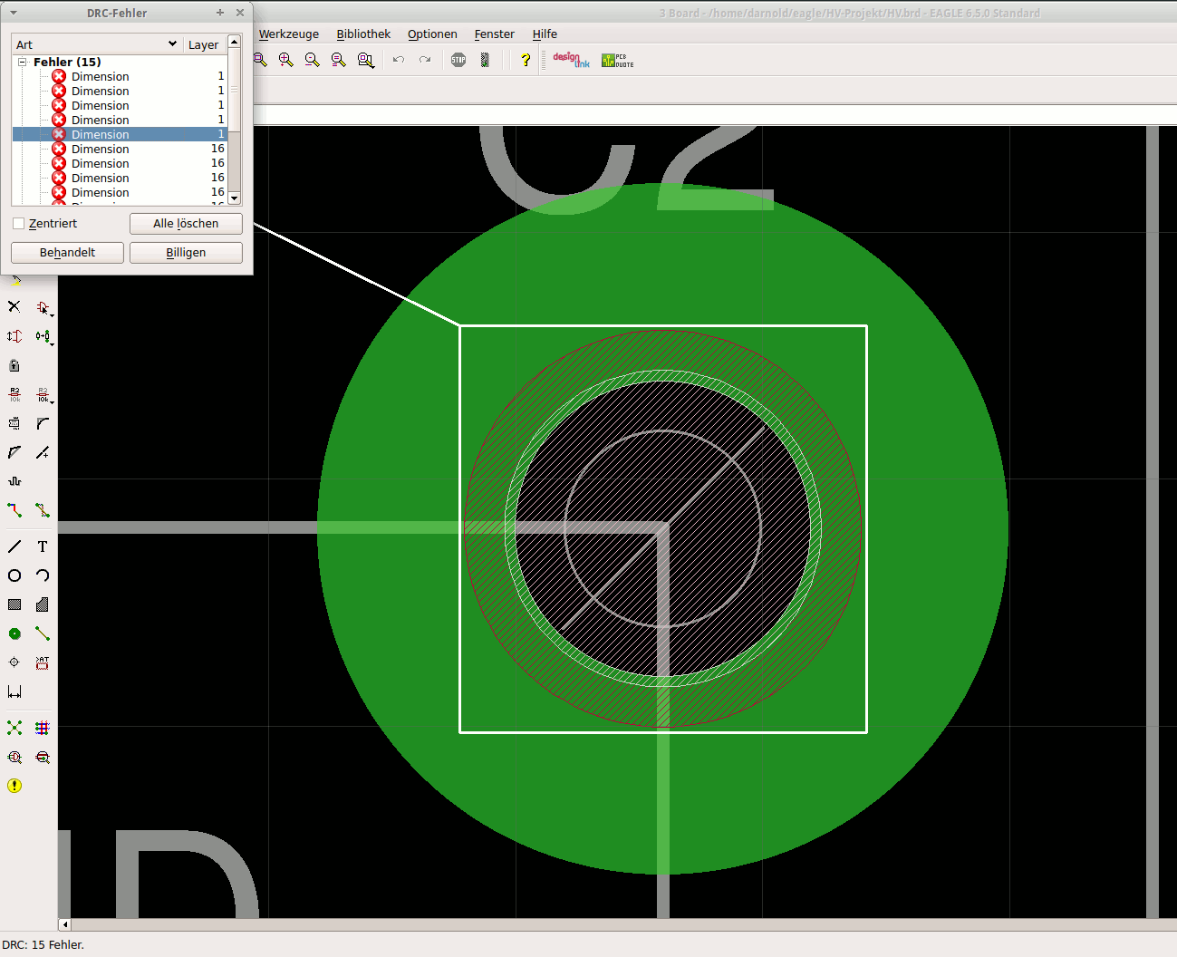

#3695304
In Bauelementen gibt es das Loch ohne alles, HOLE.
Dann das kontaktierte Loch mit Durchkontaktierung, PAD.
Und das einseitige SMD-Pad, das sich SMD nennt.
Diese müssen mindestens so weit voneinander entfernt sein, wie die
design rules der erstellten Platine verlangen. Hier sind 5 x HOLE und
PAD übereinander, und ein HOLE beinhaltet ein Außenmaß. Daher die
Beschwerde über Dimension. Die kommt, wenn ein Element (hier PAD)
"außerhalb" der Platine ist.

Gast #3696693
Ich hatte bis eben nur den Beitrag von Wolfgang A. gelesen und daraufhin
die Bohrungen aus den Pads entfernt.
Ist damit nun die Bedingung erfüllt, dass ich auf beiden Seiten der
Platine einen Kontakt hab und in der Mitte ein Loch, durch das ich mit
einer Schraube das Bauteil elektrisch leitend auf die Platinen schrauben
kann?
