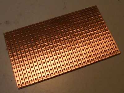

ich bin durch Google auf dieses Forum gestoßen, und habe ein Problem.
Und zwar ich benötige 2 Verbindungsstecker für die Rückleuchten meines
Autos, um das Signal für die AHK durch zu schleifen. Habe ein
Beispielbild
angehängt, anders wie auf dem Bild sind es 6 Leiterbahnen auf beiden
Seiten. Die Maße 2,5cm breit und 2cm tief. Zwischen den Leiterbahnen ist
1mm frei. Wenn es jemanden gäbe der mir dieses Basteln könnte wäre ich
dankbar, und für lau will ich es ja auch nicht.
Vielen Dank im voraus

Das hast du in Eagle oder Kicad schneller gemalt als hier erklärt.
Also 6 Leitungen oben und unten? Welche Abmaße hat die Platine?  Höhe,
breite,dicke? Wie breit sind die Leiterbahnen,wieviel Abstand zwischen
den Leiterbahnen?  Abstand zum Rand? Bei Leiton kannst du gleich
kalkulieren was das Bord kostet. Falls du aber am Rand vergoldete Passt
oder dergleichen brauchst dürfte es schnell die 50€ Marke überschreiten.

Ich würde da einfach ein Stück Leiterplatte mit beidseitig Kupfer
nehmen.
Aussägen.
Die 1mm Stege einfach mit einer Feile rein machen. Das geht sehr
einfach.

Du könntest Dir eine solche Platte besorgen und ein passendes Stückchen
heraussägen:
http://www.conrad.de/ce/de/product/527742/WR-Rademacher-Loetstreifenrasterplatte-Lochungen-in-und-zwischen-den-Leiterbahnen-L-x-B-x-H-160-x-100-x-15-mm-Rasterm?ref=searchDetail
ggf. klebst Du dann mit 2K-Kleber zwei solcher Plättchen Rücken an
Rücken zusammen.
Oder Du kaufst gleich doppelseitig:
http://www.reichelt.de/Streifenraster/UP-732EP2/3/index.html?&ACTION=3&LA=2&ARTICLE=23957&GROUPID=3373&artnr=UP+732EP2
