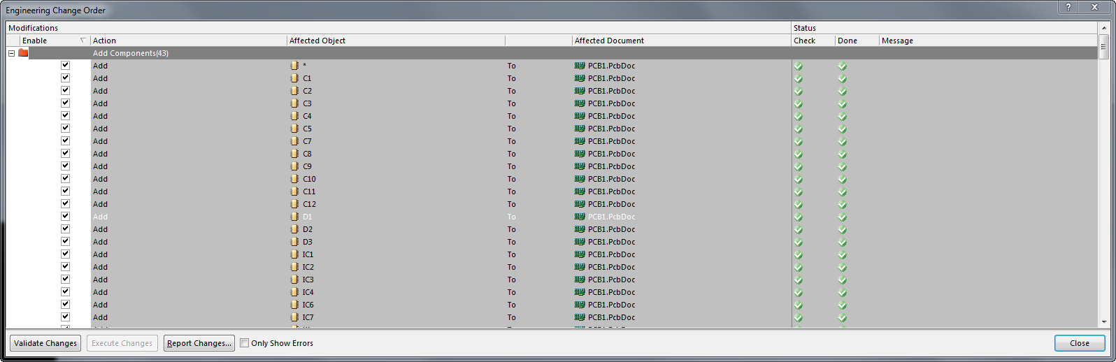

Hallo wenn ich im Altium validate changes anklicke dann zeigt es fast
bei allen Bauteilen einen Fehler an wie z.B unknown Pin R2-2...
Wenn ich aber auf Execute Changes klicke dann überträgt es alles ist da
möglicherweise noch ein Fehler drin oder ist das so im Altium Designer?
Oben in den Bildern sieht man noch genauer wie ich das meine...
Vielen Dank & Gruss Marco
(Firma: Schweigstill IT) Persönliche Seite #3695787
Das "Validate changes" überprüft nur, ob sich die Änderungen an Signalen
usw. mit den schon auf der Leiterplatte befindlichen Bauteilen
realisieren lassen. Es fügt aber nicht testweise Bauteile hinzu oder
entfernt diese.
Fehler bei Signalen sind also darauf zurückzuführen, dass es entweder
die betreffenden Bauteile noch nicht auf dem PCB gibt oder bei
gleichzeitig zu entfernenden Bauteilen Mehrdeutigkeiten entstünden.
Würdest Du also zuerst nur die Bauteileänderungen mittels "Execute"
durchführen lassen, sollte "Validate changes" bei den noch ausstehenden
Signalen keinen Fehler mehr ausgeben.
