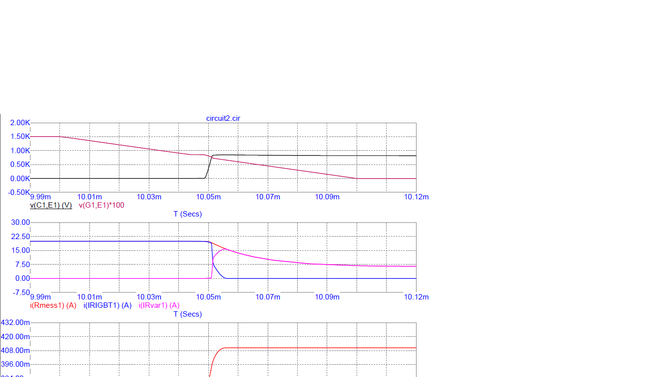

ich muss ein Varistor aussuchen um ein IGBT beim Überspannung zu
schutzen!
IGBT : Vce = 1200V , Ic= 25 A.
welche Varistor soll ich dann nehmen?

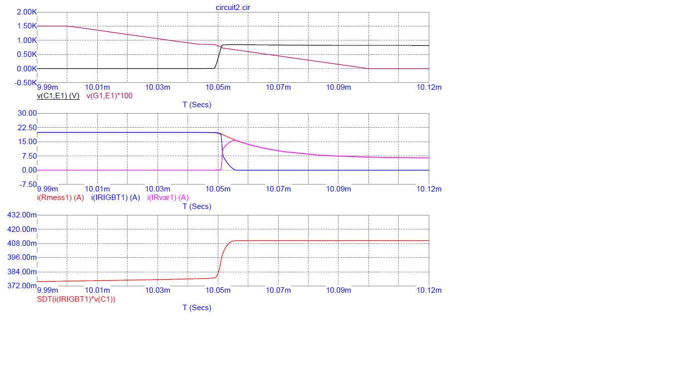

ich habe schon paar simulation gemacht mit microcap (Bild). wenn ich
richtig verstanden habe, muss Vce mit hilfe von varistor < 1200V sein!!
ein andere teil Aufgabe ist die restspannung am varistor und die verlust
Energie am IGBT zu bestimmen1!! ? wie soll ich das machen.. kann man das
im diagramm ablesen oder muss man was rechnen?
vielen Dank im Voraus

also Überspannungen können in beiden fällen auftreten! ich muss aber der
IGBT mit Varistor schützen weil es ist die Aufgabe die mir zugewiesen
ist!!
also nach deine Meinung wird das nicht funktionieren bei 1200V DC?
