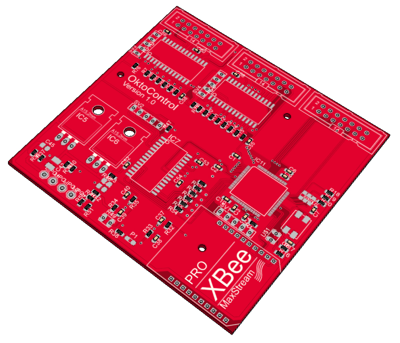

Guten Morgen
Da ich per Zufall auf diesen Tread gestossen bin und mich das Thema
interessiert dachte ich, ich probier dieses eagleUP gleich mal aus.
Als versuchsplatine habe ich mir direkt mal die Steuerplatine zunutze
gemacht, welche ich derzeit entwickle zum Bau unseres Oktokopters.
Zum Tool:
Sehr einfach zu installieren, gibt 3 Tutorial Videos die jeweils rund 2
Minuten dauern. Nach 6 Minuten war das Teil installiert und es gab
absolut keine Probleme bei der Erstellung einer 3D Ansicht. Das teil
sieht aus super aus, lässt sich in SketchUP beliebig Zoomen und drehen.
Die Darstellung der Leiterplatte gefällt mir sehr gut. Fehlen allerdings
doch ziemlich viele Bauteile. Ob es dafür noch Lib's gibt welche Eagle
oder sonst jemand anbietet habe ich bisher noch nicht nachgeschaut. Ist
aber allerdings die 10 Minuten installationszeit wert, und gratis noch
dazu.
Gruss

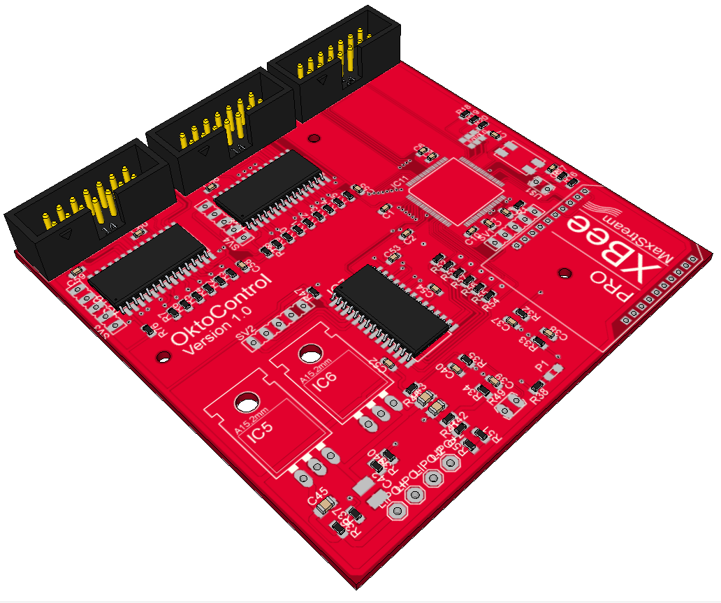

Update
Nach ein paar wenigen Minuten suchen bin ich auf diese Seite gestossen:
http://eagleup.wordpress.com/warehouse/
Eine erweiterung der Lib für EagleUP. Hab das ganze direkt mal
implementiert und mir meine OktoCtrl noch einmal neu erstellen lassen.
Ergebniss im Anhang. Man sieht, nach ein paar wenigen Minuten und ein
paar Klicks sieht das ganze schon um einiges cooler aus. :)
Fehlen zwar noch manche Komponenten, aber ganz alles wird man wohl nicht
finden, ums selbst erstellen kommt man wohl nicht herum.
Trotzdem tolles Programm!
