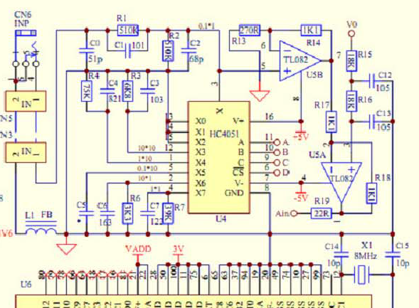

es geht um die Schaltung des Billig-DSO 201 Nano. Das is ja Open Source
und darum hab ich mir mal die Schematics besorgt. Soweit verstehe ich
das auch alles, ausser den Bereich um den Multiplexer HC4051 (siehe
Screenshot). Das sieht so aus wie ein Filternetzwerk mit schaltbarer
Übertragungsfunktion oder irgendwie sowas.
Kann mir da jemand weiterhelfen?
Das sind Spannungsteiler mit kapazitiver Kompensation.
Findet man so oder aehnlich in so ziemlich jedem Oszillograph.
Nur den 4051 eher nicht. Da gibt es weitaus besseres.
