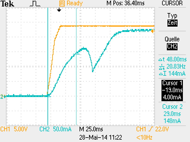

Ich muss für eine Simulation die Induktivität von einer Schützspule
herausfinden.
Bezeichnung des Schützes: Siemens 3RT2025-1BB40
Im Datenblatt finde ich keine Angabe.
Deshalb habe ich die Stromkurve mit dem Oszi aufgenommen. (gelbe Kurve:
Spannung an der Spule, blaue Kurve: Strom). Nach 48ms sind nach der
Aufnahme 63% des Endstromes erreicht. Allerdings kommt kurz danach der
Moment, in dem der Anker anzieht. Berechne ich die Induktivität mit
, so komme ich auf eine Induktivität von 4,6 H, dies erscheint mir etwas
zu groß.
Heute habe ich ein L-C-Meter ausgeliehen und dieses Zeigt eine
Induktivität von 1,04 H.
Welcher Wert stimmt eher? Warum kann der andere nicht stimmen?

Das L-C-Meter bringt das Schütz nicht zum anziehen, der Messstrom wird
zu klein sein, es zeigt dann den Wert bei "nicht angezogen" an. Helge
zeigt auf wie man beide Werte erhält.
Einige Henry sind aber typisch/normal, deine Stromkurve ist
"vorbildlich".

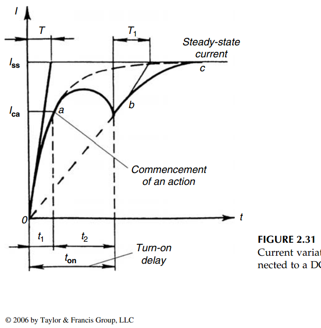

Dein Oszibild ist korrekt. Allerdings kann man daraus nicht direkt die
Induktivität ableiten, da auch die mechanische Bewegung in die Zeit
eingeht.
Bild aus "Vladimir Gurevich, Electric Relays Principles and
Applications".
t1=Zeit bis die Gegenkraft überwunden wird - di/dt entspricht der
Induktivität bei vollem Luftspalt
t2=Zeit während sich der Anker bewegt - Luftspalt bzw. Induktivität
variabel
T1=di/dt entspricht der Indukitvität in angezogenem Zustand und sollte
mit der gemessenen Induktivität bei betätigtem Anker übereinstimmen
(Beitrag v. Helge A.)

ich habe gestern nochmals die Spule gemessen; bei gedrücktem Anker
beträgt die Induktivität 16,4 H.
Wenn ich über mein Oszibild T1 herausmesse, komme ich auf  L = r * T1 =
97 * 130ms = 12-14H (je nach Anlegen der Gerade im Messbild). Liegt das
im Rahmen der Erwartungen oder habe ich noch einen eklatanten Denkfehler
begangen?
LG
Robert
Robert Weber schrieb:
> Liegt das im Rahmen der Erwartungen
Das wird dir außer dem Hersteller niemand so genau sagen können,
plausibel ist das Ergebnis. Du könntest, wie von Jochen vorgeschlagen,
auch noch mit 50 Hz messen (Strom und Spannung mit DMM,
Phasenverschiebung mit Oszilloskop) um einen dritten Wert zu erhalten.
Strom sollte nicht zu groß sein, um Fehler durch Erwärmung zu
minimieren.
Falls dich nur der "hohe" Wert irritiert - aus den Datenblattangaben für
die AC-Ausführung (Phold=5.7VA, cos φ=0.25) ergeben sich knapp 29H.
AC-Spulen besitzen zwar generell eine höhere Induktivität als die
äquivalente DC-Ausführung - ein Verhältnis 1:2 ist aber akzeptabel.
