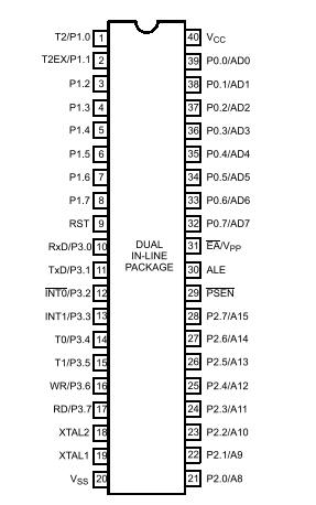

2) Ein Microcontroller der MCS51 Familie in DIP-40. Komplette
Aufschrift:
T              DMJ
M14-10
80C52X2-MC
0122       Z39302A
Ich habe ein Datasheet von NXP von deren 80C52X2 gefunden.
http://pdf1.alldatasheet.com/datasheet-pdf/view/15912/PHILIPS/80C52X2.html
Hat jemand eine Ahnung, ob dieser Typ herstellerunabhängig die gleiche
Pinbelegung/Funktion/etc hat? Laut dem NXP Datasheet handelt es sich
nicht um einen OTP IC... Oder doch lieber gleich in die Tonne?
Das kann zwar sein, muss aber nicht sein.
Ja, kein OTP, also nicht wie ein EPROM programmierbar (und wegen des
Kunststoffgehäuses nicht löschbar), sondern mit Masken-ROM. Also ab
Werk unveränderbar.
Ein Fall für die Rundablage. Was es auch in OTP wäre.
von 8051 (Gast)
Oder den Pin  /EA auf low ziehen und ein externes EEProm/Flash
dranbauen. 8051-Schaltungen wo das so gemacht wird finden sich doch wie
Sand am Meer im Netz.
von Harald N. (Gast)
8051 schrieb im Beitrag #3697900:
Das wäre die zweite Idee dazu. Allerdings müsste ich dann trotzdem
wissen, wie die genaue Belegung der Pins ist.

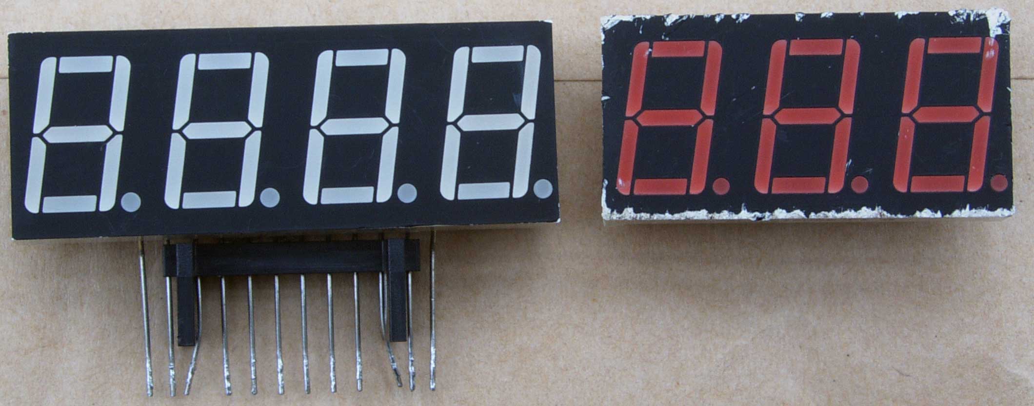

Und ja es ist ein LED Display - hatte ich vergessen zu erwähnen. Auf die
einfachsten Sachen hab ich nicht gedacht (durchklingeln)...
von Michael_ (Gast)
Na genau so wie es eben bei einem 80C52 ist.

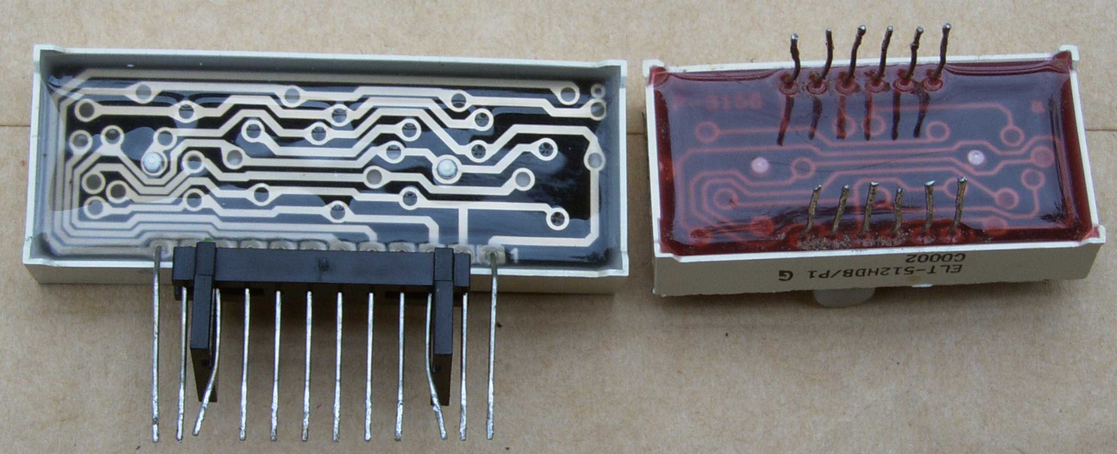

Bei dem LED, wie wäre es mit einem Bild der Anschlüsse.
Und schau dir mal die Platine an, wo die Anzeige drauf ist. Evtl. kannst
du Teile der Schaltung gleich verwenden.
Das war eigentlich meine Frage, ob das immer so ist und ich das
Datasheet von NXP hernehmen kann... Und weiter oben wurde gesagt, dass
kann so sein muss aber nicht. Also was jetzt???

Beim Display sollte man per 5V/1kOhm-Widerstand die Zordnungen zu Stelle
und Segment leicht herausfinden. Wichtig ist dabei, ob common cathode
oder anode-Typ, dh. ob die Stelle über die Kathode oder die Anode
bestimmt wird.
übrigens: oft haben Multimeter einen so hohen Messstrom (1mA) dass man
alleine mit ihrem 200-Ohm Messbereich die Segmente zum Leuchten bringen
kann, die 5V/1kOhm sind dann garnicht notwendig.

> Noch nie ein 7-Segment LED Display gesehen? 12 Pins in einer Reihe...
Gehts noch? Anstatt ein Bild zu machen?
Aber ich häng mal nur zwei solcher Anzeigen mit ran. Es gibt da noch
mehr Varianten.
Du hast eben noch nicht genug solche Geräte geschlachtet.

Das wird ganz einfach die Standardbelegung sein. Quarz an 18,19, Masse
an  Pin 20 und Vcc an Pin 40. Wenn jetzt noch auf Pin 9 der klassische
positive Reset Puls liegt, ist alles ganz normal.
Mit einem neuen Steuerprogramm und einem AT89C52 an der Stelle des alten
kannst du dir einen eigenen 950-2050 MHz Receiver programmieren :-)

Ich wollte dir nur auf die Schnelle zwei Exemplare zeigen. Wenn ich
meinen Fundus umgrabe, hab ich sicher noch fünf andere.

Wenn der Quarz alleine nicht sofort anschwingt, hilft jeweils ein 22pF
Kondensator vom Quarz nach Masse. An ALE sollte dann etwa 1/12 der
Quarzfrequenz auftauchen. Wenn /EA auf Masse gelegt wird, will der MC
das Programm per /PSEN Signal aus dem externen Speicher holen, an /PSEN
sollten dann also auch Pulse sein.

Nun hab ich sämtliche Quarze die ich habe ausprobiert (1-10 MHz) und
auch Clock-Input versucht (laut DS auf XTAL1, Pin 19). Mit und ohne /EA
auf LOW.
Immer die gleichen Signale. RST dauer-LOW, ALE und /PSEN dauer-HIGH.
Es gibt nun drei Möglichkeiten:
1) Der Chip ist hin
2) Die Belegung entspricht doch nicht dem Standard
3) Der Chip ist irgendwie gesichert, sodass /EA disabled ist und er nur
stur seinen Code aus dem ROM abarbeitet...
> RST dauer-LOW
Das ist kein Fehler. Im Gegensatz zu den meisten anderen MC bekommt der
8052 einen positiven Resetpuls und rennt bei RST = low.
Wenn ALE inaktiv ist und schon der Oszillator nicht anschwingt, ist das
aber ein schlechtes Zeichen.

von Peter R. (pnu)
Harald schrieb:
> Die
> einzige Frage die ich noch habe ist, ob die Pinbelegung von 80c52x2
> einheitlich ist und der aus dem nxp datasheet entspricht.
Und das kann Dir niemand sagen.
Natürlich kann der Kontroller seine eigene Pinbelegung haben, wenn der
Kunde einer der krankhaften Heimlichtuer ist. Aber es gilt auch:
Die xx51 gab es von vielen Herstellern. Für den Kunden war das ein
wesentlicher Gesichtspunkt, um sich für einen xx51-er zu entscheiden.
Ein Hersteller mit abweichender Pinbelegung wäre sofort aus dem Rennen
gewesen.
Wer als Kunde eine proprietäre Pinbelegung gewünscht hätte, wäre er bei
dem Wettrennen um den "besten" xx51-er nur Zuschauer geblieben.
Denn lange Zeit wurden die xx51 schrittweise in ihrer Technologie
verbessert.
Und der Kunde war oft gezwungen, auf diese besseren Versionen
umzusteigen, wenn neue Anforderungen auftauchten.
