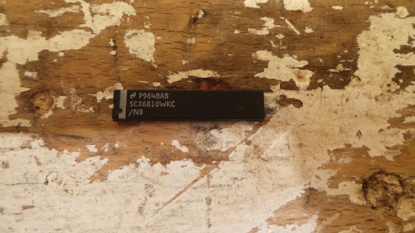

Hallo, ich komm grade nicht weiter.
Ich habe ein Defektes IC (1A stromaufnahme bei 5V).
Nun finde ich jedoch nichts über dieses IC.
P9648AB
SCX6B10WKC/N9
Ich habe mit letzterem Suchbegriff nur ähnliche gefunden die in richtung
PAL/GAL also Programmierbare Gate Arrays gehen gefunden.
Hat jemand ggf ein Google was mehr Ausspuckt als meines?

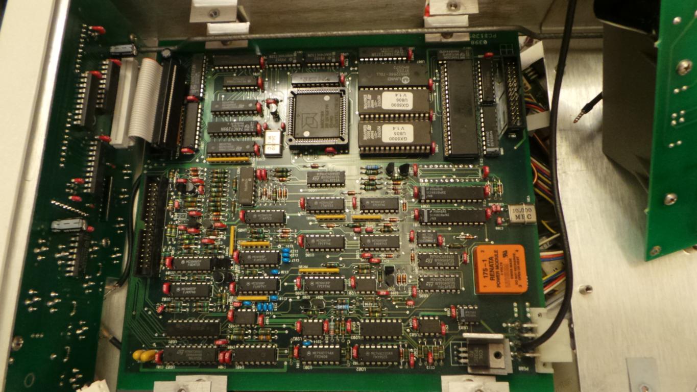

Der Chip sitzt in einem Metrix GX5000 Pulsgenerator,
(Firma: 100nF 0603 X7R)
P9648AB = hergestellt 1996, KW 48, Hersteller ist National Semiconductor
SCX6B10WKC/N9 = Teilenummer.
Tja, vermutlich bei der Übernahme von NatSemi durch TI untergegangen?
Sorry, kann nicht weiter helfen.
ein paaar IC-Broker haben den gelistet (Google-Suche "scx 6B10"):
http://www.brokerforum.com "SCX6B10" 2 Fundstellen
http://www.netcomponents.com/sitemap/SCX6B10AFM/SCX+6+B+10+AGZ-V+2.html
10 Fundstellen
http://www.seekic.com (eine deutsche Fundstelle: Baltzer)
http://precisionlogicinc.net
aber wenn der kundenspezifisch programmiert ist ist Metrix der einzig
richtige Ansprechpartner.

Danke schonmal an alle,
1996 könnte vom Baujahr des Gerätes sogar hinkommen.
Dann werde ich mal bei Metrix anfragen ob die mir weiterhelfen können.
Bei den IC Brokern habe ich auch Einträge gefunden, jedoch kein
Datenblatt.
Ein 2tes Gerät habe ich hier, dort ist der IC noch heile und das Gerät
hat ein anderen Defekt in der Endstufe und Vermutlich noch in der
Pegeleinstellung.
Jedoch hätte ich ein Gerät zum Kopieren des ICs sofern er nicht Gelockt
ist und sich auslesen lässt.
