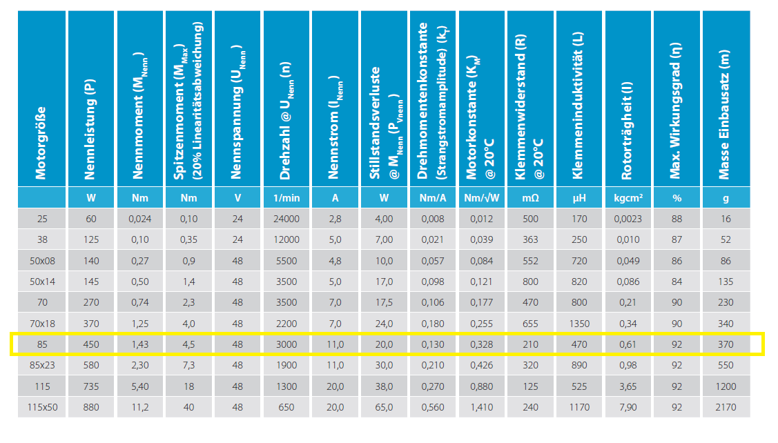

ich bin auf der Suche nach einem Power Mosfet für die Ansteuerung eines
PMSM Motors.
Da ich bis jetzt nur IGBT angewendet habe, bin ich auf der Suche nach
einem passenden Mosfet.
STP190N55LF3 würde ganz gut passen aber mit schein es, als ob „Safe
operating area“ von einem anderen Mosfet genommen wurde. Da wir 98-99%
Pulsweitenmodulation anstreben ist diese Charakteristik entscheidend für
die Auswahl des Mosfets (Ansteuerung bei einer geringen
Geschwindigkeit). Könnte mir jemand noch einen weiteren Mosfet
empfehlen, der geringe nC hat?
