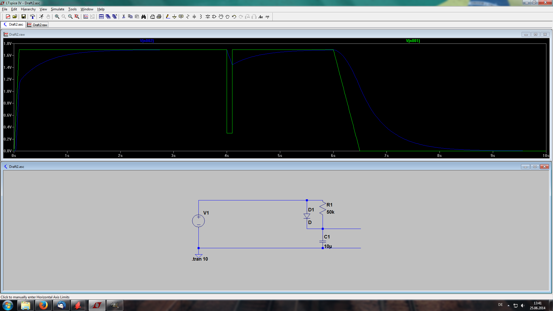

Ich vergleiche die Spannung eines Druck Sensors mit einen Sollwert.
Dafür verwende ich einen Kompararor. Fällt die Spannung unter die des
Sollwerts wird ein Ventile hinter dem Sensor geschossen. Auf diese weise
will ich sichergehen, dass das Gas nicht unkontrolliert ausströmt.
In regelmäßigen Zeitabständen wird ein weiteres Ventile für 100ms
geöffnet und lässt Gas kontrolliert ab. Dadurch fällt der druck
kurzzeitig. Das führt dazu, dass sich das sicherheitsrelevant schließt,
soll es aber nicht. Deswegen habe ich einen Tiefpass filter am Ausgang
des Sensors eingebaut. jetzt schießt das Ventile nicht. Aber die
Spannung brauch zulange um wieder auf den wert des Sensors anzusteigen.
Wenn ich das System einschalte dauert es eine Ewigkeit bis sich das
Sicherheitsventil öffnet und ich kann lange zeit nach dem öffnen des
Auslassventil den druck nicht messen.
ich suche daher einen Filter bei dem die Ausgangsspannung schnell
steigen kann aber nur langsam fällt.
OP #3702905
ja das war auch mein erster Gedanke. Ich habe das Grade Simuliert.
es funktioniert solange bis der Spannungsunterschied zwischen Ein und
Ausgang keiner als die Durchlass Spannung der Diode ist.
das Ergebnis ist besser reicht mir aber nicht.
OP #3702936
Hier mal die Simulation meiner vereinfachten Schaltung.
1.7v entspricht etwa 300mbar. Die 300mV die die Spannung am filter von
der Spannung am Sensor abweicht entspricht einer Abweichung von 50mbar.
ich muss mindestens 1,5 seck warten bevor ich wieder messen kann.
ich brauche aber 0,5 seck.

OP #3703027
nicht Rechner Mikrocontroller. unter umstehenden kann es da zu Deadlocks
kommen. Eine analoge Sicherheitsschaltung ist da deutlich sicherer.
Ich werde es jetzt wie folgt versuchen:
Ich baue eine Diode in den Filter ein und ich klemme den ADC vor den
Filter.
das wird wohl einen weile dauern. ich werde Morgen meine Ergebnisse
berichten.
