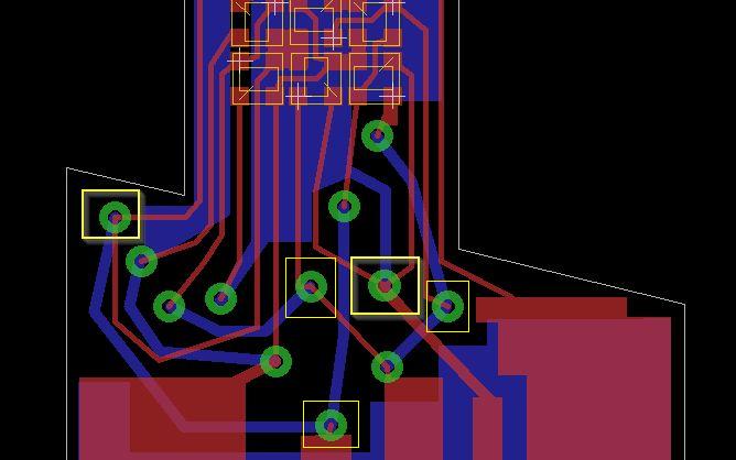

Anbei ein Foto der Platine, doppelte Via-Stellen habe ich gelb umeckt.
Wenn ich von einem bestehenden Via eine weitere Leitung wegführen will,
geht das nicht. Warum?
Das Via wurde automatisch generiert beim wechslen auf den unteren Layer.
Die Leitungen zeichne ich mit "route".
Will ich die Bauteile miteinander verbinden, so springt mir der "cursor"
beim routen immer auf das Pad welches noch verbundenwerden soll, so bin
ich gezwungen den genau glichen Weg nochmals zu zeichen, obwohl das
schon Leiterbahnen sind! Und so muss ich auch nochmals ein gleiches Via
auf dem schon bestehenden Via machen. Das gibt doch Ärger bei der
Fertigung, wie kann ich das Problem lösen?
Yep ich bin Eagle-Neuling.
Herzlichen Dank im Voraus..
#3702864
Zeichne andersrum. Vom pad zum via hin. Das funktioniert. Oder zeichne
eine Leiterbahn (mit wire) und benenne sie so wie das Netz, das du
erstellen willst (mit name). Das erzeugt die dir fehlenden Luftlinien.
zum "logischen" verbinden.
Gast #3702884
Ein aussergewöhnliches Projekt!
Sowohl Leiterplattenkontur wie auch Leiterbahnführung erinnern doch
stark an die Werke des österreichischen Künstlers Hundertwasser.
Insbesondere die Spitzwinkel in der Kontur werden einem vermeintlichen
PCB Hersteller nachhaltig in Erinnerung bleiben...
Gast #3702982
Herzlichen Dank! So funktionierts bestens!
Ja Kunst hat nichts mit Funktionalität zu tun, geminsamer Nenner ist
aber Gewinn... In dem Fall hat mir der PCB Hertseller sein Leid schon
erklärt, ich arbeite daran..
