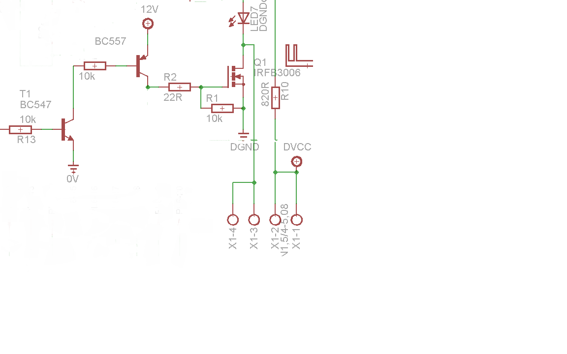

Eingeweihten wird aufallen das der genannte FET auch erst ab 4,5 V
funktioniert. Daher habe ich einen Treiber davor gesetzt bestehend aus
zwei Transistoren und 4 Widerständen.
Gruß T.
