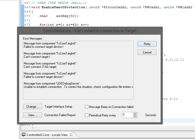

für meine Bachelorarbeit verwende ich aktuell einen Infineon TriCore
TC1798. Nun sieht es so aus, als ob ich einen großen Fehler in Bezug auf
die Flash Protection begangen habe. Zur Hilfe habe ich den Quellcode in
diesem Thread aus dem Infineon-Forum genutzt:
http://www.infineonforums.com/threads/1013-Flash-Protection-for-TriCore?
Nun sieht es so aus, als ob sich das Gerät komplett gesperrt hätte...
Es ist mir nicht einmal möglich mit dem MemTool damit zu verbinden. Der
Controller führt jedoch anscheinend noch den zuletzt geflashten Code
aus. Über DAS bekomme ich die Meldung: "DEVICE_LOCKED".
Ich hoffe jemand hier kennt sich damit aus. Im Anhang sind noch 2
Screenshots die die Fehler zeigen.

Du kannst  die MCU  entsperren, indem  Du den UCB (User Configuration
Block) löschst (passwort ist dasselbe wie fuer die Protection).
Wenn das nicht hilft sende doch folgende Information an Infineon:
Welche Hardware hast du verwendet, eigene Entwicklung oder
Entwicklungsboard (welches)?
Mit welchem Tool und Code (Versionen?) wurde der TC gesperrt?
http://www.infineon.com/productsupport

Schonmal danke für die Antwort, die ist schon wesentlich hilfreicher als
die aus dem Infineon-Forum.
Das Problem ist aber, dass ich den UCB eben nicht mehr löschen kann, da
ich gar kein Zugriff mehr auf den µC habe.
