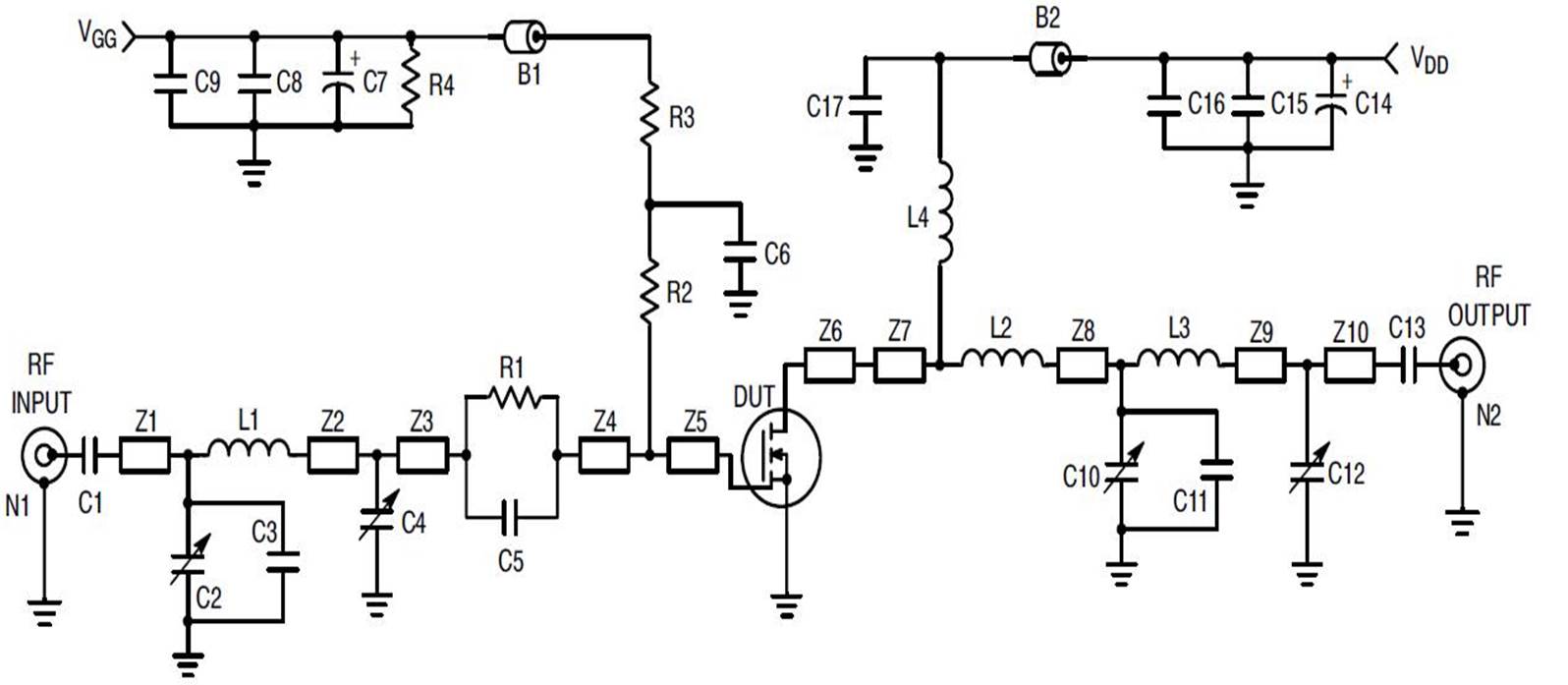

ich mache eine HF Leistungsverstärker mit angehängten
Schaltungen.(200MHZ)
Zwar verstehe ich die Bedeutungen von L1, L2, L3 nicht. Welchen Einfluss
nehmen die?
Außerdem bei Burst mode (Eingangssignal 250ns On, 250ns Off) trifft
immer eine Einschwingung, die mit dem 200MHz Signal amplitudenmoduliert
ist. Was könnte die Ursache sein?
Danke für nette Hilfe und Antwort.
Grüße,
Sven

Da man hier absolut nichts über diesen Verstärker weis, ist es schwierig
eine Antwort zu geben.
Ich vermute aber mal das die Leitungsstreifen Z1-Z10 in der Breite für
50 Ohm Impedanz dimensioniert sind, und die Spulen  L1-L3 mit den
Kondensatoren C2-C4 und C10-C12 zur Anpassung dienen.
Aber es ist eine Vermutung, das wir weder die Daten des Transistors
kennen, noch die angestrebte Ausgangsleistung, noch die
Betriebsspannung, noch ob A-AB oder C Betrieb noch Angaben zu den
Leitungsstreifen haben.
Solche Schaltungen sind auch nicht unbedingt gedacht, um Rechtecksignale
mit niedrigen Frequenzanteilen zu übertragen. Es sind in der Regel
relativ schmalbandige Verstärker.
Für Übertragung eines mit einen Rechteck amplitudenmodulierten Signales
müssen die Kondensatoren C6 und C17 so groß dimensioniert sein, das sie
für die Periodendauer des Rechtecksignales noch einen Kurzschluss bilden
können. Sonst kommt es zur Einschwingvorgängen, da hauptsächlich die
Gatespannung sonst nicht konstant bleibt.
Breitbandverstärker mit Bandbreiten über mehrere Dekaden sehen
konstruktiv anders aus.

die Schaltung arbeite bei Vdd= 15V, In A-Betrieb.
Das zu verstärkten Signal ist Sinus (200MHZ) von 3mW auf 2W.
Die Z-Streifen ist zur 50Ohm Impedanzanpassung.
Und welchen Einfluss haben L4?
sven
Haben die Z-Streifen selbst eine Impedanz von 50 Ohm oder dienen sie
tatsächlich als Transformatorglied?
L4 ist der Arbeitswiderstand, und kann sogar so dimensioniert sein, das
sie mit der Kollektor-Emitter-kapazität einen Schwingkreis für die
Betriebsfrequenz bildet. In dem Falle wäre die Ausgangsimpedanz direkt
am Kollektor sogar reell.
Ralph Berres
