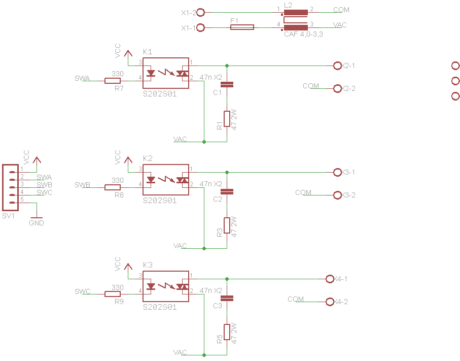

Ich habe hier ein paar SSR von Sharp S202S01 rum liegen und will damit
10 40W-60W GGlühbirnen dummen (Phasenanschnitt oder Abschnitt). Die
Glühbirnen sind über max. 5m Kabel verbunden.
Um Platz zu sparen, frage ich mich ob es notwendig ist, hier jedem SSR
einen Snubber zu spendieren? Ich schaltet ja hier keine großen oder
induktiven Lasten.
Wenn ein Snubber notwendig ist, sind dafür X2 Kondensatoren ausreichend?
In vielen Schaltungen sind Y2 Kondensatoren vorgesehen.
Auch ein paar 300V MOVs habe ich hier. Also könnte jedes SSR mit Snubber
und MOV und Sicherung gegen allfälliges absichern.
Was davon ist für meinen Zweck notwendig / sinnvoll? Das Ganze wird in
einem Gehäuse an der Decke meines Wohnzimmers montiert werden.
Danke
Stefan
Es geht nur Phasenanschnitt. Der Triac löscht im folgenden
Nulldurchgang, wenn er nicht angesteuert wird.
Ja. So groß ist so ein Snubber nicht. 47nF X2 auf 120 Ohm, 1W.
Stefan S. schrieb:
> mit Snubber
Sicherung wäre OK, MOV ist unnötig.

Bei der Verwendung von Phasenschnitt ist eine Entstörung immer Sinnvoll.
Ein Snubber im klassischen Sinne ist aber, mangels Induktivität (der
Glühlampe), nur eingeschränkt sinnvoll.
(Firma: TravelRec.) Persönliche Seite #3705342
Stefan S. schrieb:
> Also dann noch zusätzlich eine Drossel in den Pfad?
Die Drossel muss ohnehin mit ´rein, aber Du hattest ja nur nach dem
Snubber gefragt. Die Zuleitung mit 5m hat aber auch einiges an
Induktivität zu bieten, weshalb der Snubber schon sinnvoll ist. Ich
hatte die Teile auch mal ohne Snubber für Tests am Laufen, da gab´s bei
Glühobst an längeren Leitungen Überkopfzünden.

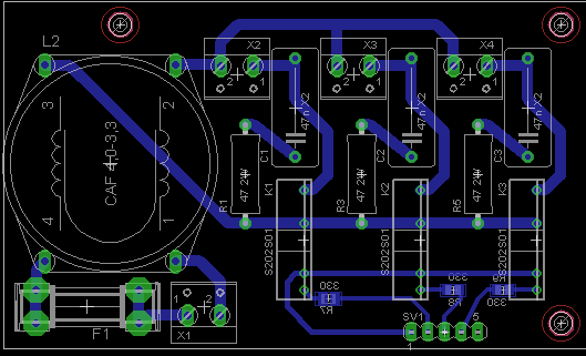

Vielen Dank für die Vorschläge. Habe mich entschieden erstmals eine
3-Kanal Version zum Testen zu bauen. Dafür werde ich jetzt jeden Kanal
nicht mit max. 60W sondern mit max 180W (eigentlich weniger, da ich 60W
und 40W kombiniere).
Anbei der Schaltplan und das Layout. Für Anregungen bin ich dankbar.
