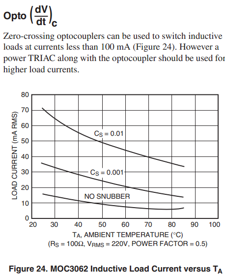

Ähnlich ist es mit (du/dt)c - ohne Snubber kann es sein, dass der Triac
nicht mehr abschaltet bzw. sofort wieder zündet.
Beide Fälle, sowie der fehlende Nullspannungsschalter können auch die
Ansteuerung stören. Die Datenblattangaben sind oft unvollständig,
vorsichtig formuliert(*) oder haben große Streuungen (z.B. kann der
Haltestrom wesentlich kleiner sein, der Hersteller will es aber nicht
garantieren). Also hilft nur Aufbauen und wenn möglich (Trenntrafo,
Oszi) messen.

(*) Fairchilds Datenblatt zum MOC3062 schließt das direkte Schalten
einer Last aus, während deren AN-3008 eine Grafik zum dafür nötigen
Snubber beinhaltet.
