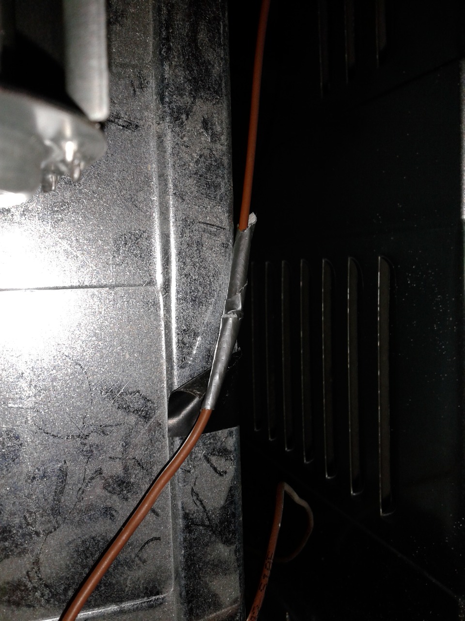

Kurz die Vorgeschichte: Ein Backofen hat anfangs selten, später sofort
bei Anschluss dazu geführt, dass FI und Sicherung gefallen sind.
Untersuchung von Techniker (Garantie) hat zuerst ergeben, dass angeblich
die Unterhitze defekt wäre. Da mir dessen Messung aber von Anfang an
komisch vor kam, er hatte Netzseitig einen ständigen Schluss von Phase
auf Erde (einphasiger Ofen) gemessen. Nachdem ich den Ofen nochmal
genauer untersucht habe, habe ich schnell ein Kabel gefunden, dass sich
an der Befestigung eines Lüfters kaputt gerieben hat und damit den
Kurzschluss auslöste. Das Kabel ist die Zuleitung zu einem Hitzeschalter
soweit erkennbar (habe nicht alles aufgeschraubt). Auf jeden Fall ist
das Kabel noch vor jeglichem Schalter etc, direkt am Netz.
Beschwerde beim Service führte dazu, dass nun noch einmal ein Techniker
kam (ohne die neue Unterhitze...) und das Kabel angeblich fachgerecht
reparierte. Mir kam auch dieser jedoch sehr suspekt vor, daher habe ich
das ganze heute nochmal aufgeschraubt und geschaut. Und was ich sehe
gibt mir sehr zu denken. Im Anhang seht ihr ein Bild des Kabels. Das
Kabel selbst ist ein Silikonkabel, denke wegen Hitzefestigkeit auch
notwendig. Repariert ist es scheinbar mit Panzertape (oder ist das
hitzefestes Isolierband?).
Seht ihr diese Reparatur als fachgerecht an? Die Isolierung lässt sich
leicht verschieben, also für mich ist das gefühlt unzulässig. Ich
überlege mich nochmal beim Service und parallel dazu bei der
entsprechenden Innung zu beschweren, da ich die Arbeitsweise dieser
Techniker als grenzwertig lebensgefährlich sehe. Man denke daran was
wäre wenn PE mal nicht sauber verbunden und dieses defekte Kabel an das
Blech vom Ofen kommt. Gefühlt würde ich sagen nach mehreren
Betriebsstunden hat sich diese Isolierung wieder aufgelöst womit das
Szenario realistisch ist.
Nein, auf gar keinen Fall. Bei einer fachgerechten Reparatur wäre das
Kabel ersetzt worden.
Eine Verwendung von Schrumpfschlauch zur Verstärkung der Isolation
könnte man auch noch in Betracht ziehen, nicht aber, wenn es um eine
hitzebeständige Leitung geht.
Außerdem: Wenn das Kabel mechanisch beschädigt wurde, hätte ein
fachgerecht vorgehender Techniker dafür gesorgt, daß diese mechanische
Beschädigung in Zukunft ausgeschlossen ist, indem er das Kabel mit
hitzefesten Montagemitteln befestigt und aus dem Weg des Lüftergitters
gehalten hätte.
Das da, auf dem Bild:
Das ist Pfusch.

Ein Austausch des Kabels ist an sich auch schon logisch, der Querschnitt
ist durch Abbrand schon sichtbar verringert...

Rufus Τ. Firefly schrieb:
> Bei einer fachgerechten Reparatur wäre das Kabel ersetzt worden.
Nicht unbedingt, es gibt Silikon-Glasfaserschlauch als hitzebeständige
Isolierschutztülle, auch Teflonband oder Kapton.
Wennn unter dem nicht-VDE zertifizierten Gewebeklebeband kein weiteres
Isolierband ist, ist es nicht fachgerecht.

Die Verwendung von Silikon oder Glasfaserschlauch zur Isolation
und zum Schutz der Leitung ist natürlich auch fachgerecht.
Zum überziehen auf die Leitung muß jedoch der Anschluß oder der Sensor
entfernt werden. Dazu wird der Monteur wohl keine Lust gehabt haben.
Eine fachgerechte Reparatur mit Hitzefestem Schlauch würde auch ich
akzeptieren, jedoch nichts was nur aussen rum gewickelt wird, das löst
sich nach einer Zeit ab.
Inzwischen war ein weiterer Techniker da, der etwas verdutzt war über
das Werk seines Vorgängers. Er hat das komplette Kabel getauscht, was
aber auch notwendig war wie man dann unter der "Isolierung" (es war nur
Panzertape) gesehen hat, das Kabel war dank Abbrand bis auf 2-3 Seelen
reduziert...
