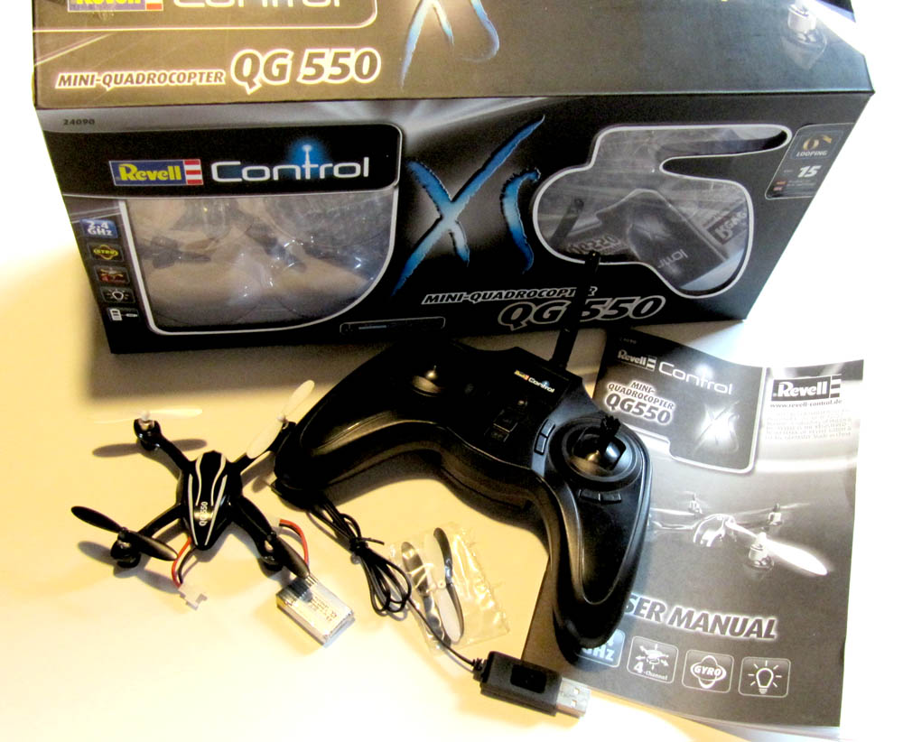

ich biete hier einen gebrauchten, wenig benutzten Revell QG550
(Baugleich Hubsan X4) mit einem Akku, Ladekabel, Fernsteuerung und 4
Extra Propeller.
In OVP mit Anleitung.
25 Euro inkl. vers. Versand
Bei Interesse bitte PN
Uli

hallo uli
ich hab den akku mal geladen hat relativ lang gedauert
und mehrmals probiert das teil in die luft zu bekommen
leider hebt der kleine überhaupt nicht ab egal welche einstellung
ein motor dreht immer etwas langsamer als die anderen
egal wie man die voreinstellungen anpasst
von einer motorachse musste ich erstmal ein kleines haarbüschel
entfernen
hab das gefühl das teil bringt es nicht

Hallo bernte...
Wollte den Quadro eigentlich auch von Uli gekauft haben, aber Du warst
wohl schneller...
Leistungsprobleme gibt es bei den kleinen des öfteren Mal.
Schau mal, ob die Probs ein wenig Abstand zum Motor haben.
Oft drücken die sich gern mal nach einem Absturz so tief auf die
Motorwelle, dass der Motor dann schwergängig wird.
Des weiteren prüf mal alle Motoren auf Staub, Haare, Flusen o.ä.
Kleiner Tropfen Öl wirkt auch oftmals Wunder.
Wenn das alles nichts bringt, kann evt. auch der Akku mit der Kapazität
am Ende sein.
Mess mal die Spannung.
Nach dem Laden sollte die bei ca. 4,2V sein und diese auch bei kleinerer
Belastung (Motoren laufen lassen) erstmal eine Zeit lang halten...
Wenn nicht, ist der Akku wohl hinüber...
Das ein Motor etwas langsamer läuft als die anderen ist nicht unbedingt
schlimm, das regelt sich im Flug.

Hallo Bernte,
eben erst gelesen.
Der Akku sollte eigentlich OK sein - Ladazeit war auch von Anfang an
relativ lange.
Danke Dirk für die Tipps.
Versuch das doch mal. Bitte prüfe auch mal, ob die Rotorblätter richtig
drauf sind (die hatt ich schon mal falsch drauf gemacht).
Ich hatte ihn vor gut 4 Monaten zuletzt geflogen, hatte aber schon immer
so meine Problemchen (die aber wohl eher an meinen Flugkünsten lagen).
Falls alles nichts hilft, nehm ich ihn natürlich zurück.
