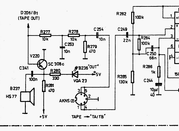

Prinzipiell garnicht. Der Kassettenrecorder wird aus dem Rechteck immer
was anderes machen, denn er stellt einen Tiefpaß mit maximal ca. 12kHz
Grenzfrequenz dar.
Der Pegel an sich ist überhaupt kein Problem, der kann leicht mit dem
schon vorgeschlagenen Spannungsteiler angepaßt werden. Allerdings haben
viele Kassettenrecorder eine nicht abschaltbare AGC und viele dieser
Schaltungen neigen dazu, bei einem oberwellenreichen Signal am Eingang
stark runterzuregeln oder sogar in wilde Regelschwingungen zu verfallen.
Also den Spannungsteiler am besten mit einem Kondensator parallel zum
unteren Widerstand ergänzen, den Wert so wählen, daß aus einem
12kHz-Rechteck gerade so ein schöner 12kHz Sinus geformt wird. Das tut
dem Signal nix an, was der Kassettenrecorder ihm nicht sowieso antun
würde.

Ich habe mal das "Interface" einer Kassettenanbindung rausgesucht
(LC-80). Links oben (Tape out) kommt das Rechtecksignal vom µC, dann
geht es über R277 und das RC-Netzwerk bis zur Tape-Buchse (Pins 3 und
5). Das ist alles. Überhaupt nicht schwierig.
