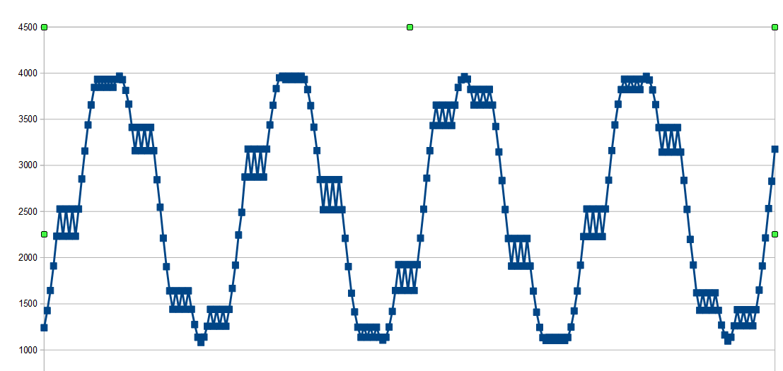

ich lasse gerade die 3 ADCs des STM32F429 Discos im tripl mode
interleaved laufen. Habe mich dabei an der Vorlage von ST orientiert.
Hierbei werden die ADC Werte in ein word-array gespeichert. im lower
half word wird ADC1 gespeichet, im upper half word ADC2, dann in der
nächsten Zeile ADC3 im lower half word und ADC1 im upper half word.
Das funktioniert auch, nur bekomme ich immer nur 3 elemente der
Hintereinander mit korrekten Daten gefüllt (also 6 ADC-Werte), die
nächsten 3 Elemente sind die Kopie von Element 2. Dann ist bi Elementen
6-8 wider alles in Ordnung, und bei den Elementen 9-11 ist wieder nur
die Kopie von Elelemt 8 darin usw.
Auf dem Bild soll eigentlich ein 300kHz Sinus zu sehen sein.
Wenn ich die Daten auf dem Display anzeigen lasse:
for (i=0; i<240/2;i++){
UB_Graphic_DrawPixel(2*i,320-(uint8_t) ((aADCTripleConvertedValue[i] & 0xFFFF)>>4),RGB_COL_RED);
UB_Graphic_DrawPixel(2*i+1,320-(uint8_t)(aADCTripleConvertedValue[i]>>20),RGB_COL_RED);
also die 12bit Werte auf 8bit Werte reduziere und direkt als Höhe so
ausgebe, erhalte ich das selbe Bild. Die Daten sind also wirklich so auf
dem Controller.
Wo ist mein Fehler?

I'm using the STM32F405 with an external RAM. The ADC has been
configured in triple interleaved ADC mode and the samples are
transferred to the external RAM under DMA control.
What I have noticed, is that the ADC and DMA start to behave erratic
when the DMA controller is enabled by writing the EN bit in the DMA_SxCR
to 1 when some flags in the DMA_LISR or DMA_LISH are still set.
Probing the RAM EN line (nothing else is accessing the RAM) when this
occurs shows the following:
-The ADC is not sampling anymore at regular intervals.
-The ADC is sampling at a wrong sample rate.
-The RAM content shows that the sample order is not always ADC2-ADC1,
ADC1-ADC3, ADC3-ADC2 and sometimes erratic as if all ADC sample at the
same time.
Clearing the flags in the DMA_LISR or DMA_LISH before enableing the DMA
solves this problem.
More information can be found in RM0090 (for the STM32F405) under
register descriptions for the DMA controller.(page 330 for REV12 of
RM0090)
