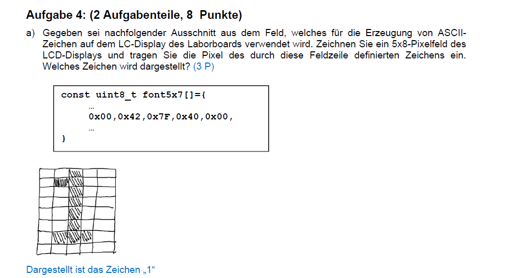

Hallo allen, also ich habe eine aufgabe, in der ich aus einem array
werte ablesen soll und mit hilfe von diesen werten ein zeichen zeichnen.
Ich habe auch zwar die loesumg, aber da steht nur der gezeichnete wert,
diesen habe ich als anhang zusammen mit der aufgabe hinzugefuegt, aber
ich verstehe nicht, wie man diese werte ablesen soll...

Dein Array hat 5 Bytes. Jeder Wert stellt eine Spalte mit 7 Pixeln dar.
Jedes 1 Bit im Byte ist ein gesetzter Pixel und jedes 0 Bit
ein nicht gesetzter Pixel. Das musst du dann nur auf Karopapier
mal einzeichnen und voila. Die niederwertigen Bits liegen dabei
oben im Zeichen.
